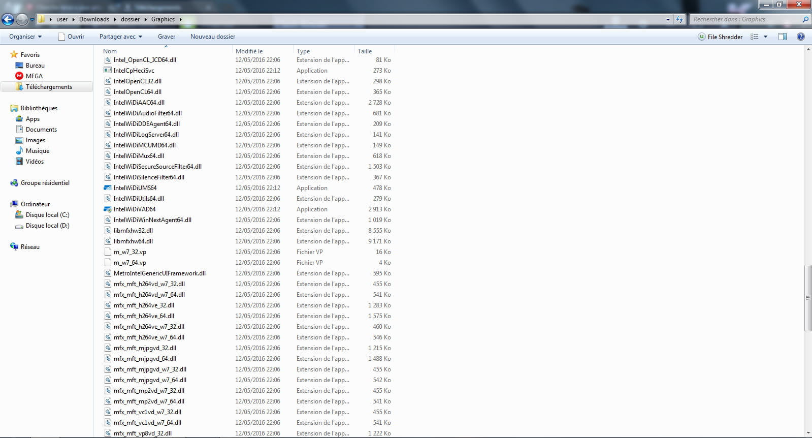

    2. @kaneaglej'ai pas trouvé le nom du fichier ( KT116953.inf) comment je puisse faire?

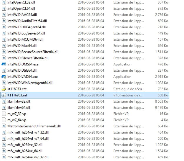

  9. Modérateur
    Regarde cette image:
    1. moi je l'ai pas
  10. Modérateur
    As-tu bien choisis le bon pilote ?
    C'est celui-ci --> Intel
    1. regarde la photo !

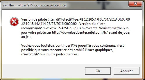

      1. Moi probleme quand je lance fifa 17 demo (telechargée depuis origin) il me sort le message d'en haut ,qu'il faut mettre a jour ma carte graphique intel (15.4251) mais je ne l'ai pas trouver ,meme windows update me dit qu'elle est a jour.
