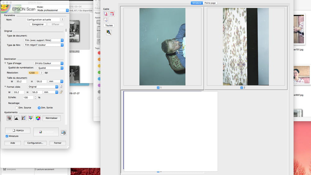

Après quelques difficultés, le scanner epson fonctionne correctement avec les bandes 24*36.
Je fais (me semble-t-il) pareil pour les négatifs 6*6, mais les résultats finaux sont "sur deux vues différentes. La tête sur un aperçu, le reste du corps sur un autre aperçu, par exemple
Je joins la copie d'écran de la config.
et le résultat...
Merci de vos lumières...
  1. J'ai une solution, qui n'est pas satisfaisante, mais qui fonctionne.
    En choisissant "Film(avec guide zone films)"dans la rubrique "type de document" au lieu de "Film(avec support films)", j'obtiens une image de 60 Mo (taille A4), qui contient les 6 négatifs, et je fais "copier" de chaque vignette, et dans PhotoShop Elts, je fais "nouveau" : "image du Presse-papiers" et le résultat n'est pas mauvais...Par contre c'est plus long...
