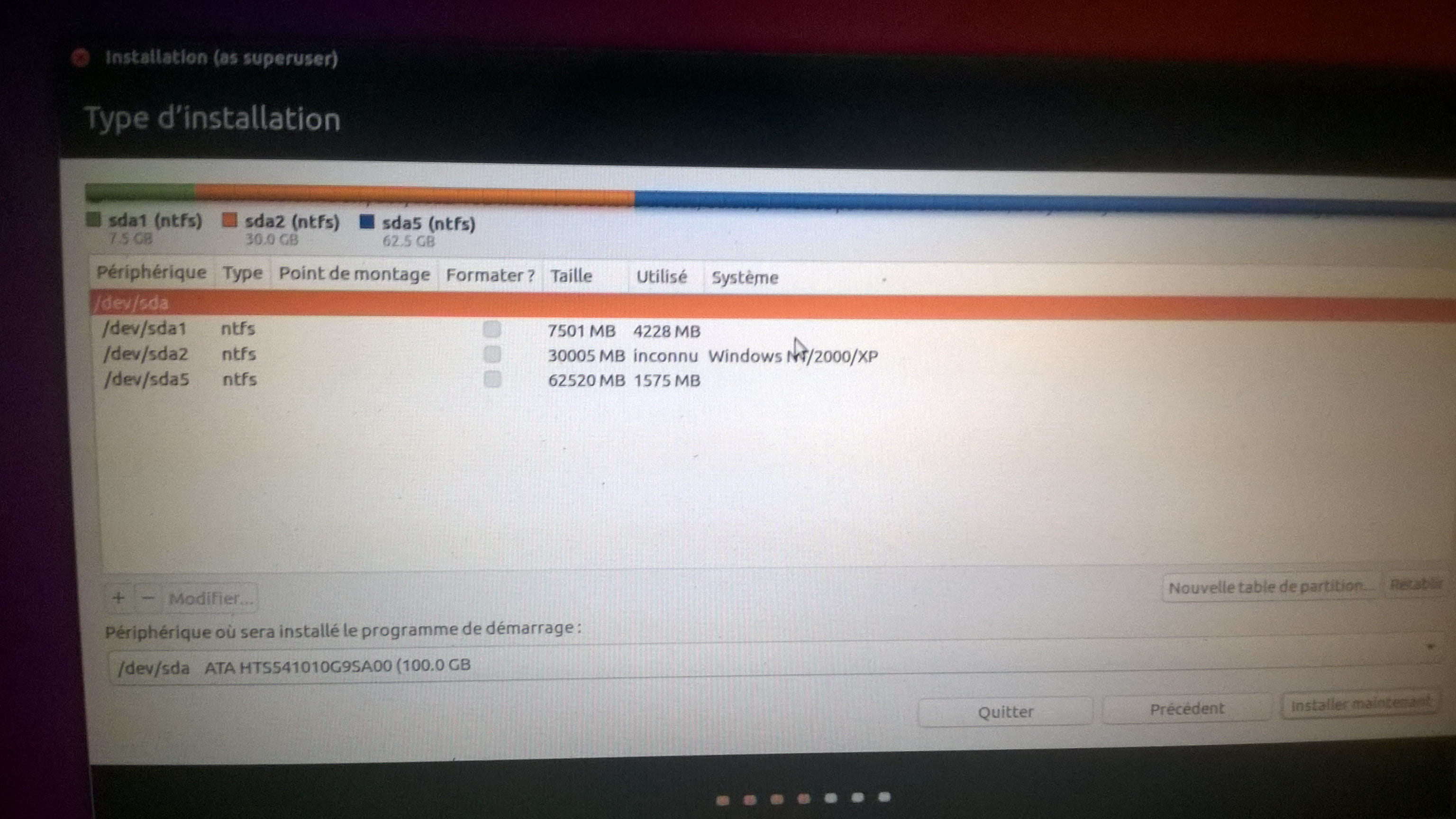

Bonjour, je sais que vous allez surement me dire que la question que je pose as déjà des réponses ailleurs; mais tout ce que je trouve ce sont des explications a rallonge incompréhensibles (n'étant pas une pro). Alors voila j'ai un vieil XP que je souhaite recycler j'ai donc entrepris une installation de Ubuntu directement sur le disque C: (je me contrefou de Windows XP lol). Mais a la quatrième étape de l'installation on me demande de choisir un fichier racine .... Je vous met une photo pour mieux comprendre). J'ai déjà compris a quoi servais le système de partition alors allez au plus simple s'il vous plait, j'ai seulement besoin d'accomplir cette étape. Merci d'avance. :)

    Quand je regarde tes partitions actuelles je vois que tu as
    - en sda1 la partition de reinstall de windows
    - en sda2 ta parttion "systeme" windows
    - en sda3 une partition qui doit contenir des données perso
    Je te conseille donc AVANT de commencer

    1. D'accord ! Merci je crois que j'ai compris ! Donc je suis obligée de garder backup&recovery .... Ca je ne l'avais pas vu sur les autres forums/tuto. En fait si je ne veux pas garder Windows c'est que je ne peux rien faire avec ... Déjà sur internet je ne peux accéder presque aucuns téléchargements et aucunes pages ... Google ne veux pas s'ouvrir ... Tout un tas de choses qui rendent pour moi Windows XP surtout très ennuyeux et j'ai changer un tas de réglages qui mont permis d'accéder au moins a unetbootin et deux ou trois choses ....et oui c'est un ordinosaure de 2003.... Merci pour toutes ces précisions c'est vraiment bien expliqué je garde tout ça dans un coin en attendant l'achat d'un DD :)
    2. Contributeur
      Non, tu n'es pas obligée, tu peux refaire ta table de partition et n'en créer qu'une seule logiquement... je ne pourrai pas te décrire les étapes, mais c'est tout à fait faisable.
      D'ailleurs, si tu es sûre de ton coup, c'est ce que tu devrais faire... à la rigueur tu fais 2 partitions, une pour le système et une pour tes données, un peu comme ce que tu as, sauf que tu fais sauter la partition de restauration qui ne te servira plus...
      Si tu es bel et bien sûre de ton coup ;)
