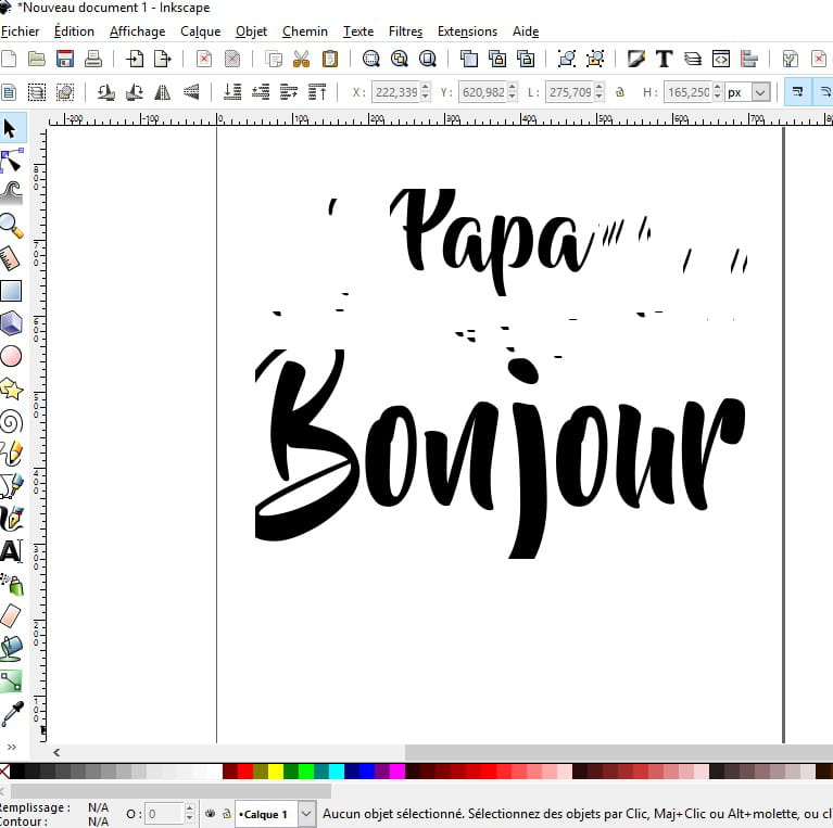

J'ai un problème avec certaines polices qui ne veulent pas s'afficher entièrement, notamment avec les majuscules "amples". Cf ci-dessous, le "P" majuscule est complètement coupé.
Que puis-je faire??
Merci d'avance, je bloque sur ça depuis 2 semaines! Et bien-entendu, cela fait ça avec mes polices préférées!!!
es
  1. contrariness Messages postés 17909 Date d'inscription   Statut Membre Dernière intervention   6 243
    Ca le fait dans Inkscape ou ensuite apres enregistrement en PDF ?
    1. AudreyandCie Messages postés 4 Statut Membre
      Oui directement dans INkscape!!
      nouvelle photo ci-joint

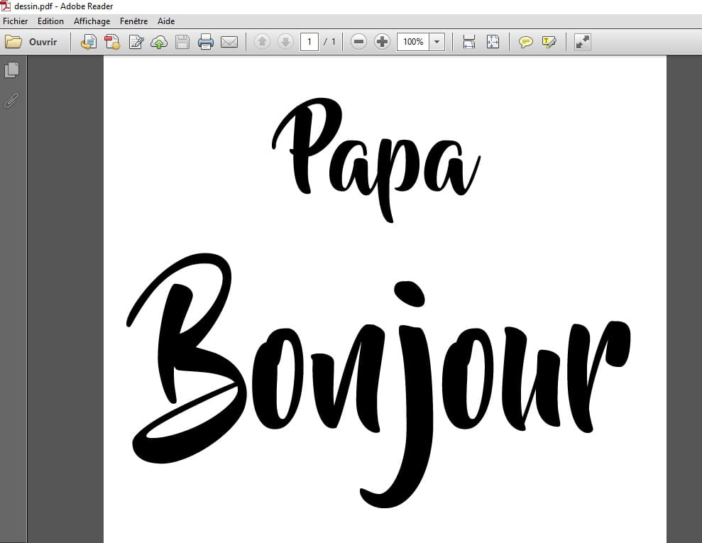

      Par contre je n'y comprends rien, ca le fait aussi si j'exporte en png mais pas si j'enregistre en pdf!!!
      Le problème étant que j'utilise le.png!!
  2. AudreyandCie Messages postés 4 Statut Membre
    Sous Inkscape
    Avec des "traces" en plus parce que j'ai déplacé le texte!!
    Et après enregistrement en pdf
  3. contrariness Messages postés 17909 Date d'inscription   Statut Membre Dernière intervention   6 243
    AMHA, c'est la police de caractere qui a un probleme...!
    Mais voyez ce que ca donne si vous vectorisez le texte avant de l'exporter en PNG...

      j'ai fait un test, et ce problème arrive avec toutes les polices "larges" que j'ai téléchargé..
    2. contrariness Messages postés 17909 Date d'inscription   Statut Membre Dernière intervention   6 243
      Je croyais que la vectorisation du texte etait possible, mais a premiere vue ce n'est pas le cas...
      Essayez de voir ce que ca donne si vous agrandissez de beaucoup le cadre de texte et que votre premiere ligne soit vide..ainsit que la derniere
      Je pense a un probleme avec certaines fontes et le cadre de texte. Quand on sort du cadre, ce qui deborde n'est pas pris en compte...
