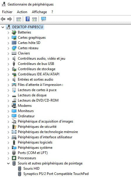

    1. glg29 Messages postés 29751 Date d'inscription   Statut Contributeur Dernière intervention   4 585
      Plus simplement, faites une copie d'écran du gestionnaire de périphériques, peut-être !
      Cdlt.
  12. Locatou Messages postés 32 Statut Membre 1
    Fichier ok?
      Effectivement, tout est normal dans cette image.
