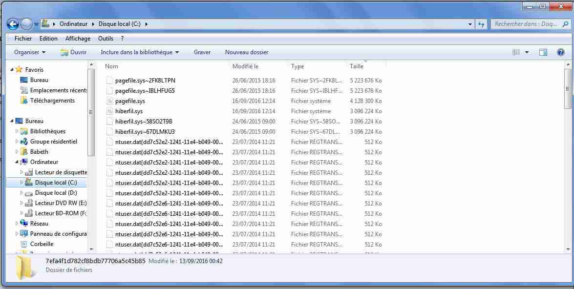

    je mets la clé usb sur mon ordi (sur laquelle il y a d'autres choses)
    je vais chercher G, et ensuite le dossier dans lequel se trouve les mises à jour, que j'ai appelé "wsus offline update"

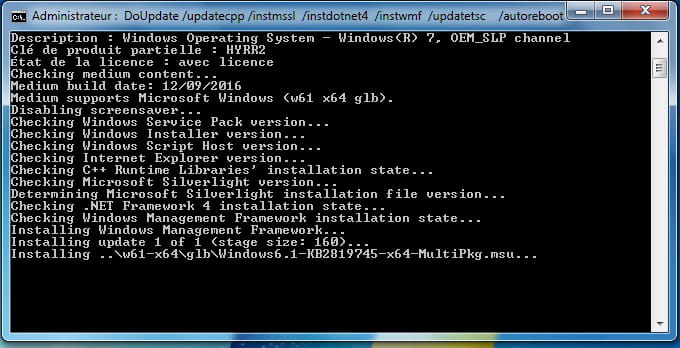

    1. ça semblait bien parti, mais au premier redémarrage, ça bloque de nouveau
      à cet endroit plusieurs heures
      j'ai redémarré plusieurs fois, mais chaque fois ça s'arrete au même endroit

        Bonjour bab123,
        Moi aussi, j'ai eu ce problème pénible du Windows Update qui tourne en boucle !
        Le seul moyen que j'ai trouvé pour le résoudre enfin est wsuoffline (qui devrait
        te proposer d'installer sa dernière version : wsuoffline1073).
        J'ai mis ce fichier sur le disque dur de mon PC, et ensuite je l'ai lancé de là,
        pas depuis une clé USB.
        Il suffira de choisir Windows 7 64 bits et de cliquer sur le bouton START.
        Ça démarre assez vite, puis l'écran "s'arrête" et on voit ce qu'il y a sur
        ta copie d'écran ; là c'est hyper hyper long ! donc le mieux est de faire
        autre chose (aller se promener par exemple) pendant très longtemps
        et d'attendre patiemment ou carrément d'aller se coucher !
        Car effectivement, même si on a tendance à croire que ça rame ou que
        ça bloque, ça continue de travailler et après, ce sera ok : il y aura un
        message demandant de redémarrer le PC, ce qu'il faudra faire.

      2. J'ai oublié une précision très importante : avant de lancer wsuoffline1073,
        il faut désactiver l'antivirus ! Bien sûr, quand tout sera ok, il ne faudra
        pas oublier de réactiver l'antivirus ! Cordialement.  😊

        J'ai vu ton message #25, avec ta copie d'écran où il y a des échecs
        de mises à jour. Une concerne Microsoft Office et pas Windows.
        Les autres concernent bien Windows 7.

      je viens de constater que mon disque C est bien plus plein qu'avant, est ce que je peux réduire ou supprimer ces gros dossiers ?
      bab
        les pagefile et hiberfil avec les ~ et chiffres, tu peux les supprimer déjà.

      je suis en train d'installer la première KB313862 enfin d'après ce que j'ai compris, il s'"agit de la KB3138612, j'espère ne pas me tromper
      ça fait presque trois heures et ça continue à me marquer "programme d'installation Windows update en mode autonome, recherche de mise à jour" c'est normal ? ou j'ai fait une bêtise ?
      bab
