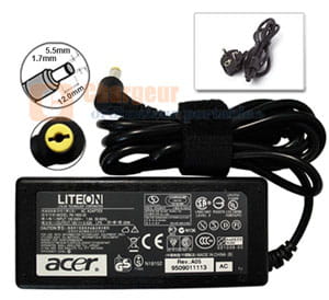

    si c'est ceci :
    Modèle : 65W (19V / 3.42A) ou 90w (19V / 4.74A)*
    l'embout est identique que certains Acer :
    attention, si l'intensité de sortie est inférieur à ton chargeur d'origine, tu risques de griller le chargeur de tests, par contre si supérieur ou égale, pas de souci :-)
    regarde bien avant de le brancher sur le pc
