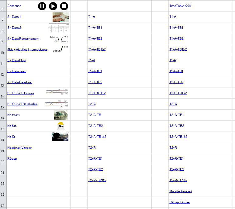

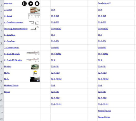

J'ai une première partie dans ma colonne A, ca c'est bien, une seconde partie dans ma colonne C et dans ma colonne E j'aimerai avoir le reste.
Cependant quand je fais le code qui est la cela me remets les onglets qui sont déjà affiché dans ma colonne C et j'aimerai qu'il n'apparaisse pas ... je ne sais pas comment faire ...
En photo :
Ce que j'ai :

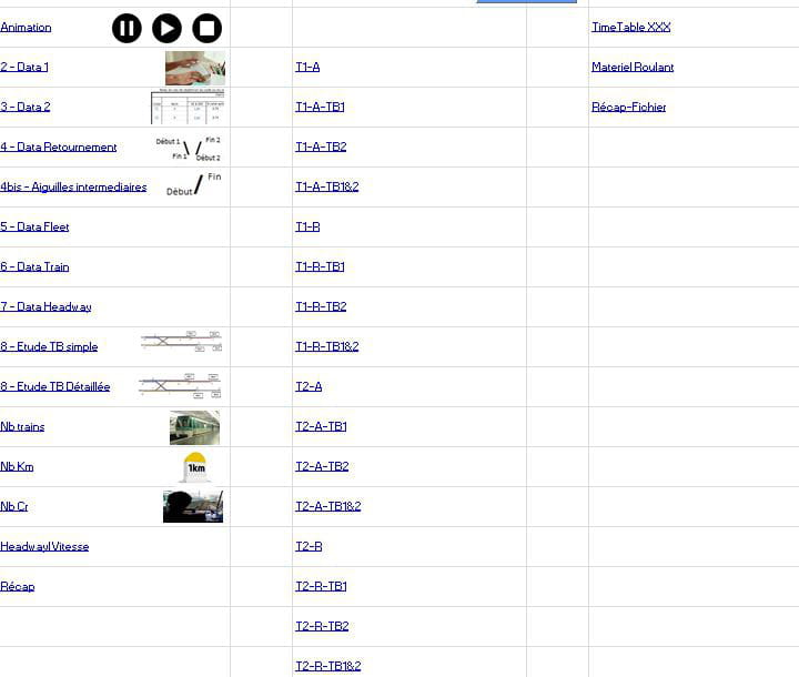

ce que j'aimerai

  1. thev Messages postés 2013 Date d'inscription   Statut Membre Dernière intervention   725
    Essayer ce code
    For i = 18 To ThisWorkbook.Sheets.Count
    feuilles = Array("T1-A", "T1-A-TB1", "T1-A-TB2", "T1-A-TB1&2", "T1-R", "T1-R-TB1", "T1-R-TB2", "T1-R-TB1&2", "T2-A", "T2-A-TB1", "T2-A-TB2", "T2-A-TB1&2", "T2-R", "T2-R-TB1", "T2-R-TB2", "T2-R-TB1&2")
    If UBound(Filter(feuilles, Sheets(i).Name)) = -1 Then
    Cells(i + 3 - 15, "E").Select
    ActiveSheet.Hyperlinks.Add Anchor:=Selection, Address:="", SubAddress:="'" & Sheets(i).Name & "'!A1", TextToDisplay:=Sheets(i).Name
    End If
    Next i
    1. Feudora Messages postés 82 Date d'inscription   Statut Membre Dernière intervention
      parfait ça marche ça ne m'inscrit plus les noms que je ne voulais pas :) , je ne voudrais pas abuser mais y a-t- il un moyen pour que dans mon code je supprime les cellules vides entre 2 liens ?
  2. thev Messages postés 2013 Date d'inscription   Statut Membre Dernière intervention   725
    Ce code devrait fonctionner
    i2 = 6
    For i1 = 18 To ThisWorkbook.Sheets.Count
    If UBound(Filter(feuilles, Sheets(i1).Name)) = -1 Then
    Cells(i2, "E").Select
    ActiveSheet.Hyperlinks.Add Anchor:=Selection, Address:="", SubAddress:="'" & Sheets(i1).Name & "'!A1", TextToDisplay:=Sheets(i1).Name
    i2 = i2 + 1
    End If
    Next i1
      ca fonctionne super bien !! Merci beaucoup beaucoup pour ton aide!!
