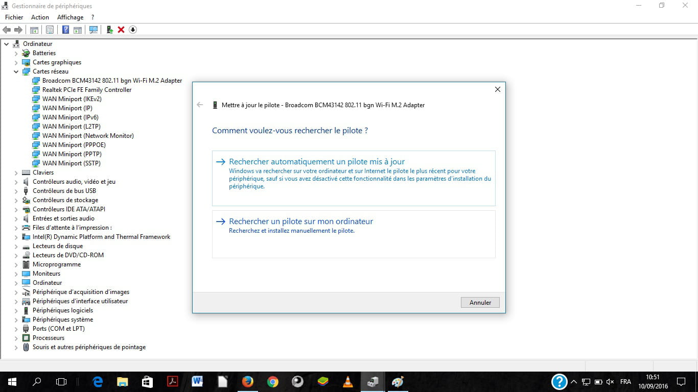

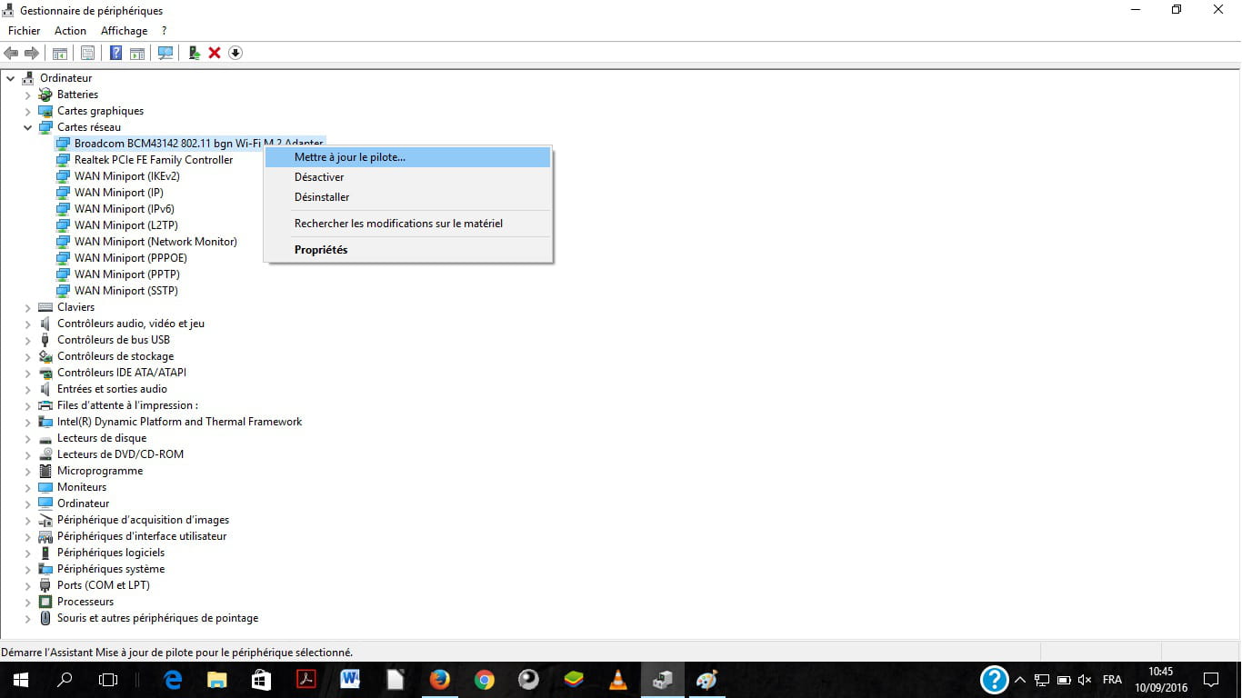

va dans le gestionnaire de périphériques
clique droit sur ta carte wifi et choisi "mettre a jour le pilote"

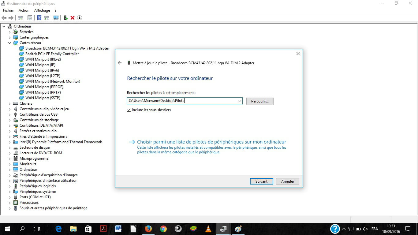

clique sur "recherche 1 pilote sur mon ordinateur" puis sur "parcourir"
clique sur BUREAU et recherche ton pilote
double clic sur le fichier du pilote pour l'ouvrir
sélectionne le fichier BCMWl63a.sys
clique sur ok puis sur suivant

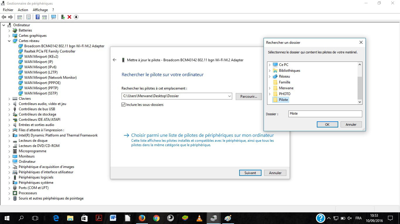

Salut, excuse moi de pas t'avoir répondu je ne pouvais pas et le message ne s’était pas envoyer.
J'ai télécharger le pilote, j'ai fait la manip (clic droit sur broadcom, mettre a jour) puis quand je clique sur bureau (qui est déjà mis) et je met suivant sa me dis que le pilote est a jour, je n'est donc pas pu faire les dernières étapes.
Sa me met : C:\Users\"MonPrenom"\Desktop
Il y a deux bureau j'ai essayer avec les deux et sa ne marche pas.

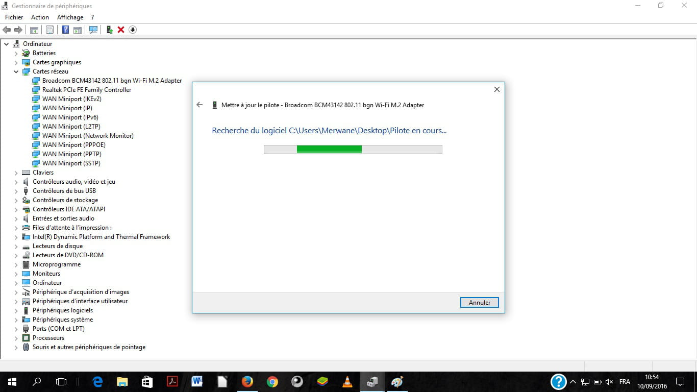

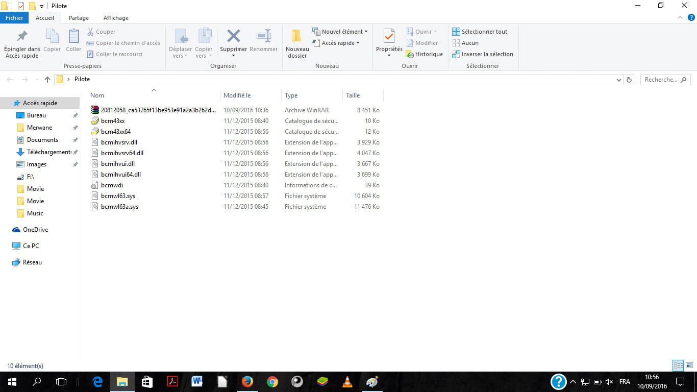

Re, j'ai toujours pas réussit donc je vais te dire tout ce que j'ai fait parce que je pense que sa viens de moi :
J'ai telecharger le pilote qui commence par 2081, mis sur le bureau ouvert avec 7-Zip, j'ai pris les trucs de dedans tous mis dans un dossier nomme Pilote.
Dans le GDP, je met rechercher un pilote sur mon ordinateur, puis quand je clique sur parcourir je vois le dossier Pilote et deux sous dossier mais pas le Pilote que tu mas dis.

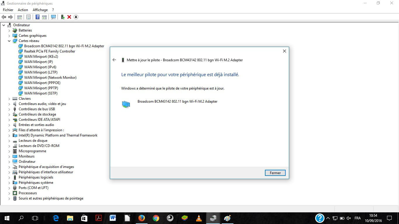

Si je met suivant avec le dossier Pilote sa me met que la derniere version est instaler.

tu double cliques sur le dossier du pilote pour l'ouvrir
dans le dossier du pilote, clique sur le fichier "BCMWl63a.sys "
après, tu suis la procédure (suivant etc....)

Re,
j'arrive jusqu'à cette étape mais quand je double clic meme pleins de fois cela donne rien, aucune fenetre ne s'ouvre, c'est bizarre.

fais comme ceci:
ouvre le fichier .CAB
extrait/glisse ce fichier BCMWl63a.sys sur le bureau
recommence l'installation du pilote et choisi/sélectionne le fichier BCMWl63a.sys

Re,
c'est ce que j'avais fais mais je ne peux toujours pas ouvrir le dossier pilote et le voir pareil meme en le mettant sur le bureau.

Essaie cette procédure
Va dans le gestionnaire de périphériques.
Fais clic droit sur le périphérique
Choisis --> Mettre à jour le pilote
Choisis --> Rechercher un pilote sur mon ordinateur
Clique sur --> Choisir parmi une liste de pilotes...
Clique sur --> Disque fourni
Parcourir
Va sur le bureau
Va dans le dossier du pilote dézippé
Sélectionne le fichier --> bcmwdi.inf
Parcourir
Va sur le bureau
