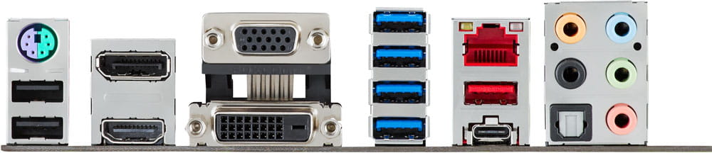

        Au faite pour le CPL le cable Ethernet ou le branche ou sur la tour ?
        Lien de la tour proposé sur ma config.
        https://www.topachat.com/pages/detail2_cat_est_micro_puis_rubrique_est_w_boi_sa_puis_ref_est_in10085591.html
        1. Un port Ethernet est intégré dans toute CM actuelle, même la moins chère. Il faudrait les caractéristiques des pièces qu'on te propose.
        2. Je ne vois pas sur le boitier la prise réseau
      6. Il faut regarder sur la CM. Sur le boîtier, il n'y a qu'un trou rectangulaire en bas où viennent s'emboîter les ports arrière.
        C'est le rouge en haut à la 2ème colonne à partir de la droite.
        1. Super merci le shield ( le cache) de la cm c'est fournie avec ? Pour boucher les espace dans le trou rectangulaire?
        2. Tout est fourni. De les façons, comme tu le fais monter par le site, tu n'as pas à t'en occuper. Ce qui peut arriver, quand on monte soi-même, c'est d'oublier d'emboîter cette sur la CM avant la fixation de celle-ci dans le boîtier.
