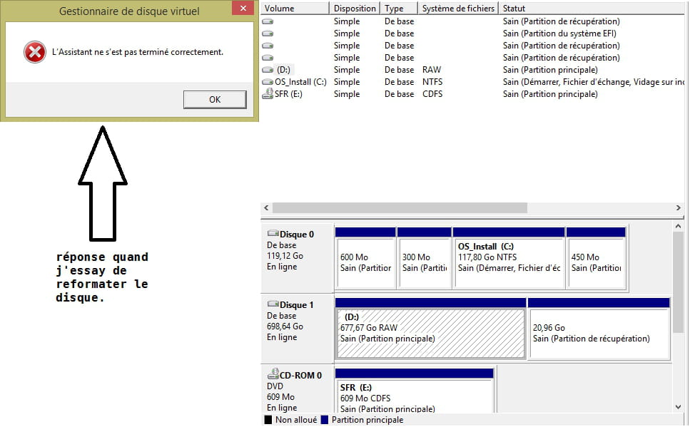

coucou mon disque dur est passer en RAW et je n'arrive plus a le faire passer en ntfs il est totalement inutilisable, je ne cherche pas a récupérer les informations dessus mais juste a le refaire fonctionner normalement :).
.La commande chkdsk ne fonctionne pas car le disque est en RAW.
.Le formatage ne fonctionne pas.

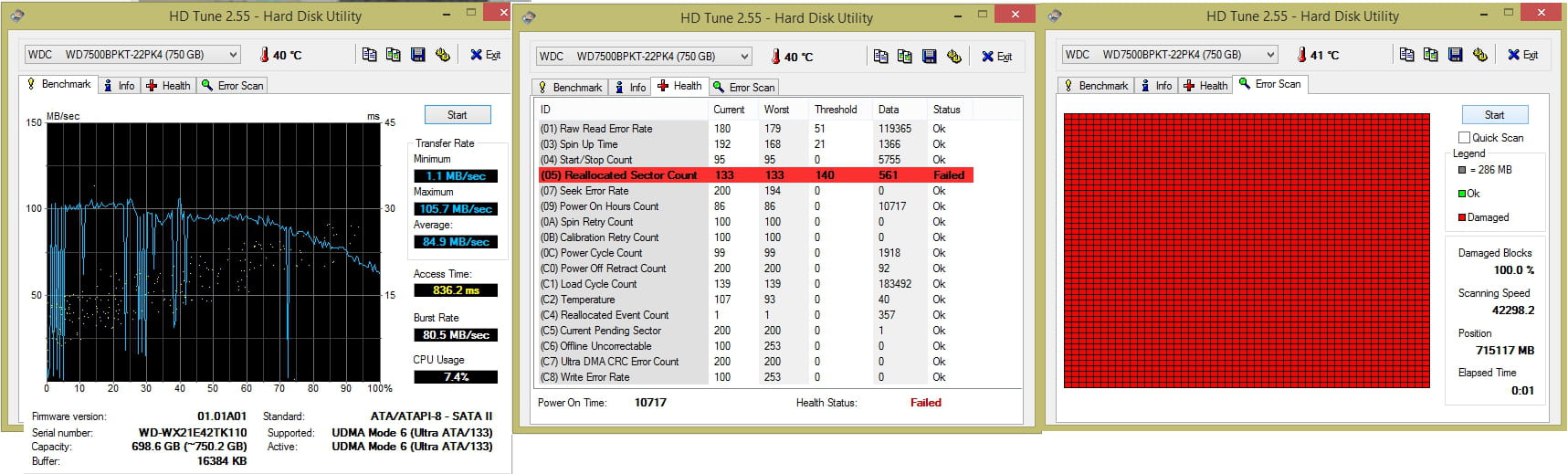

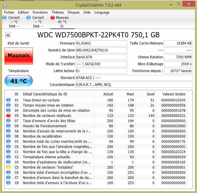

voici quelques screens sur l'état de mon dd.

    d'après l'image de Crystal disk info, le DD a des secteurs défectueux, donc instable ! Même si tu arrives à le récupérer, les secteurs sont HS et ça va s'empirer, puisqu'il a plus de 10 K heure de fonctionnement (le seuil 133/140 HS, donc presque mort)
    L'image de Hd tune confirme le faite qu'il y a trop de secteurs endommagés !
    l'utilitaire de Windows n'est pas plus puissance que ça, mais il ne pourra jamais modifier l'attribution de Raw en autres choses, donc si tu as envie de t'amuser sans risques, il faut passer par TestDisk, mais attention, vu le mauvais état du disque, je ne te garantie pas que ça va fonctionner !
    tu peux aussi faire sauter la table de partition de ce disque pour pouvoir le formater, mais ceci ne résout pas le faite qu'il soit presque mort !
    amuse toi bien, tu ne perds pas grandes choses :P
      1. Analyse cylinder ce bloque.
      2. en 9h30 d'analyse je suis toujours a 0% et je suis a 50 /91200 soit approximativement encore 1039680 minute a attendre ou 17328 h ou encor 722 jours soit 2 ans faut'il réellement continuer l'analyse ?
        ps: d'ici 2ans kand l'analyse de mon diske sera terminer j'aurais probablement déjà changé de pc :(. ("ma lettre "cul" ne fonctionne plus je met donc des k a la place dsl")
