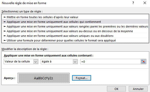

Rebonjour,
Concernant ton problème sur ton fichier.
Tu as fais une mise en forme conditionnelle : Si cellule vide, alors je met un motif à l'intérieur. Le problème c'est que sur tes trois feuilles suivantes, tes cellules ne sont pas "vides", elles contiennent chacune une formule renvoyant aux cellules de la feuille Source.
Pour corriger ce problème, change de mise en forme conditionnelle et opte pour cela :
