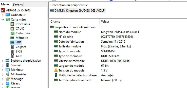

  2. Le logiciel AIDA64 voit ma barrette. Elle ne ce trouve pas dans mémoire mais dans SPD ???
    1. Le spd est une puce qui contient toutes les informations concernant la barrette cela ne veut pas dire que la carte mère sait l'exploiter ni même le bios.
