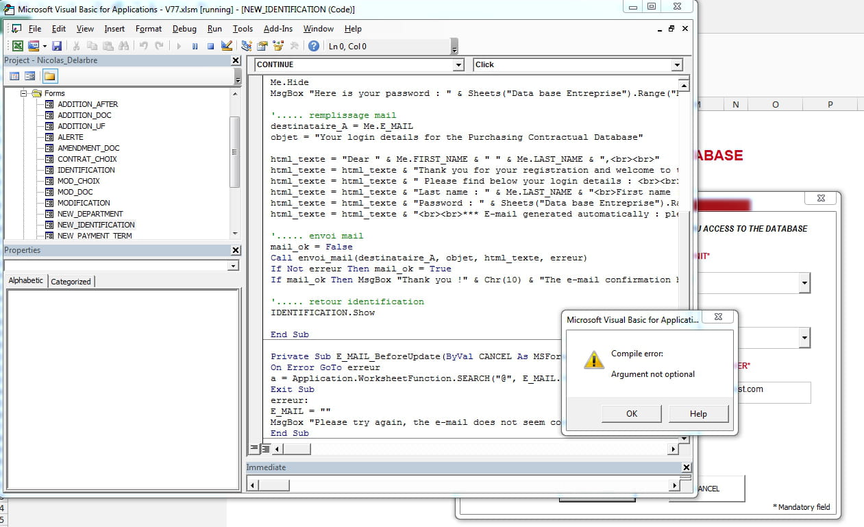

Re Thev,
Désolé, je pensais vraiment pouvoir vous laisser tranquille, mais j'ai un petit bug sur votre dernière version...
Lors de la création d'un nouveau compte (via UF New identification), si un des champs n'est pas rempli, ou même s'ils sont tous rempli, j'ai le msg d'erreur ci-dessous...
Je ne comprends pas ce qu'il se passe, car je ne vois pas de différence au niveau du code, mise à part celle dont on a parlé ce matin, que j'ai reproduit à l'identique.

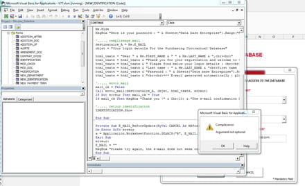

J'avais oublié que le module MENVOI_MAIL était utilisé ailleurs. Je l'ai donc remodifié afin de rendre le paramètre "échéance" optionnel avec ajustement dans le code associé à l'Userform Identification
'envoi mail
Call envoi_mail(destinataire_A, objet, html_texte, erreur, ending_date, destinataire_CC)
ci-jointe version corrigée
https://www.cjoint.com/c/FLovEDc75cD
'envoi mail
