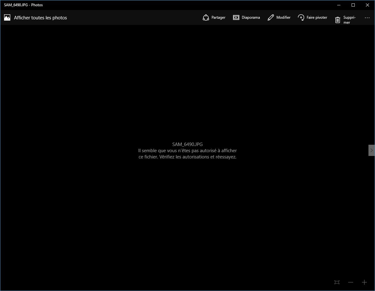

      Pour les cartes SD et les clés usb reconnues, il met systématiquement "il semble que vous n'êtes pas autorisé à afficher ce fichier. Vérifiez les autorisations et réessayez" dès que j'essaie d'ouvrir un fichier.

        c'est parce que tu essaies de l'ouvrir avec l'appli photo..
        j'ai vu des problèmes similaires sur les forums anglais.
        tu devrais tenter avec la visionneuse de photo.
        si j'étais toi, je suivrais ce tuto
        https://www.pcastuces.com/pratique/astuces/4477.htm
        et refais un test en ouvrant ta photo via la visionneuse de photo.
        1. Je viens de tester mais malheureusement ça ne fonctionne pas. La visionneuse de photo me dit "La visionneuse de photo windows ne peut pas ouvrir cette image car vous ne disposez pas des autorisations d'accès à l'emplacement du fichier"...
