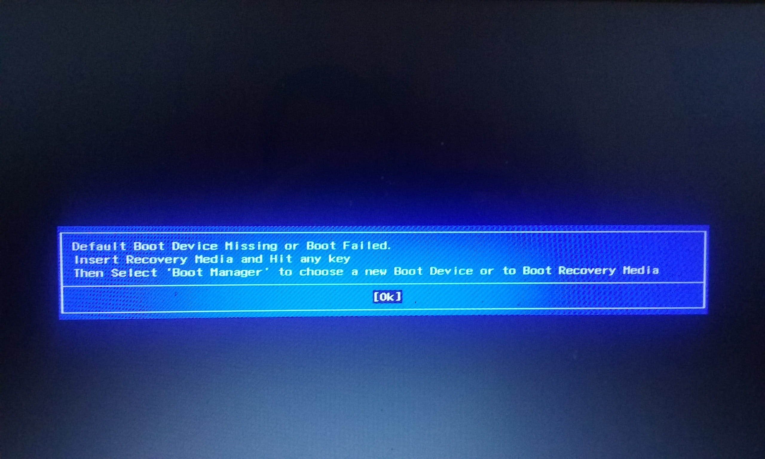

J ai acheter un disque dur neuf pour mon pc portable packard bell
easynote TE 69 KB je l ai installer et en demarrant le pc ca me met le message suivant :
Que doit je faire ? car quand je met ok ca me met sur une autre page avec ecrit boot manager et quand je clique sur entre ca ne fait rien du tout ...
autre souci je sais pas si ca un lien mais dans mon bios mon disque dur n a pas l air d etre detecter car il n y a pas la description du DD ...
merci d avance de vos reponses

    As-tu installé un Windows sur le disque dur ?
    1. Non le disque dur est vierge car je compter l installer en meme temps j avais mis le dvd d instalation dans le lecteur avant le demarrage mais apparament ca fonctionne pas , peu etre j ai pas fait comme il faut car c est la premiere fois ou je fait cette action ...

        @lemansky, je te conseillerais de vérifier les priorités de boot dans le BIOS. As-tu essayé de sélectionner "Legacy" pour l'option "Boot Mode" dans le BIOS? Une autre démarche envisageable serait de changer AHCI en IDE et le BIOS de UEFI en Legacy) et refaire le test pour voir si le HDD serait reconnu.
        N'empêche pas de voir aussi quel serait le comportement du DD sur un autre PC (à vérifier s'il est bien reconnu et opérationnel).
        D'ailleurs, pour démarrer depuis le DVD d'installation, il faudrait refaire au préalable les réglages dans le BIOS pour attribuer la priorité d'amorçage au DVD …
        Je croise les doigts !
        1. Ok je vais tester ca dans la journee et je vous tient au courant merci
          1. Je te remerci sannin pour ton aide ca fonctionne a merveille mon window est entrain de s installer sur mon nouveau disque dur j ai fait la demarche que tu ma decrite j ai changer AHCI en IDE et UEFI en LEGACY et sa fonctionne merci pour tout
