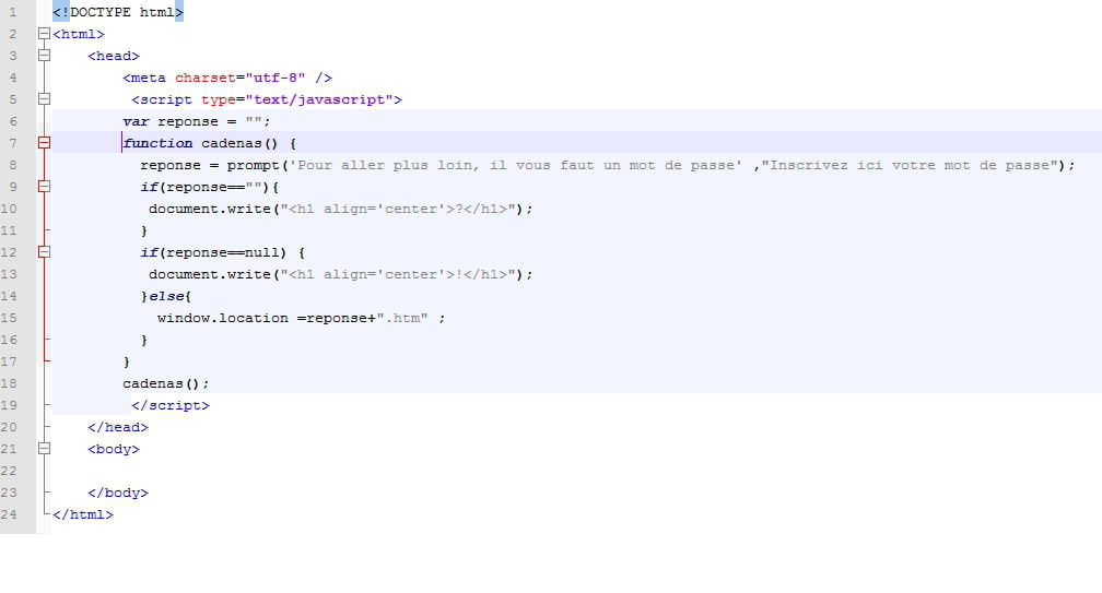

Voila je suis un personne agée. Grand novice, j'ai construit un site de débutant pour mon petit fils et j'aurais voulu proteger une de ses pages, mais voila j'ai une erreur dans ce script
que je n'arrive pas a trouver.
D'avance un grand merci si quelqu' un peut m'aider.
Voila le script
<html>
<head>
<meta http-equiv="Content-Type" content="text/html; charset=windows-1252">
<title>Mot de passe</title>
<script language="JavaScript">
var reponse = "";
function cadenas() {
reponse = prompt('Pour aller plus loin, il vous faut un mot de passe' ,
"Inscrivez ici votre mot de passe");
if(reponse=="")
{document.write("<h1 align='center'>
?</h1>");}
if(reponse==null)
{document.write("<h1 align='center'>,
!</h1>");}
else
{window.location =""+reponse+"Tlemcen.htm" ;}
cadenas();
</script>
</head>
<body>
</body>
</html>

    Voici le code "corrigé"
    var reponse = "";
      reponse = prompt('Pour aller plus loin, il vous faut un mot de passe' ,"Inscrivez ici votre mot de passe");
      if(reponse==""){
       document.write("<h1 align='center'>?</h1>");
      if(reponse==null) {
       document.write("<h1 align='center'>!</h1>");
      }else{
        window.location =reponse+".htm" ;
    cadenas();
    Par contre..... sache qu'une "protection" en javascript n'est pas du tout efficace !
    N'importe qui peut regarder le code source de la page et voir comment il est fait.... et donc contourner cette "sécurité" en 2 secondes !
    Il existe d'autres solutions plus efficaces...
    Comme par exemple la protection via fichier htaccess.
    Ou mieux... une protection en PHP ...

    1. Bonjour
      Merci beaucoup Jordane pour ta réponse et ton aide. toujours le même problème
      erreur dans le script.Comme je l'ai expliqué ci-dessus je suis nul dans ce domaine.
      Excellente journée à toi
      Amicalement
  2. Modérateur
    Le script fonctionne parfaitement sur mon poste.....
    Peux tu regarder, via les outils de développeur de ton navigateur internet (je te conseille d'utiliser pour cela le plugin FIREBUG pour le navigateur FIREFOX), si il n'y aurait pas un message d'erreur ?*
    NB: Il faut bien respecter les retours à la ligne comme je l'ai écris dans le code ... sinon tu auras des soucis de syntaxe ( lignes mal terminées par un point virgule par exemple)
    1. Merci pour ton aide
      C'est possible que le script ne fonctionne pas car j'ai construits mon site de débutant
      avec frontpage 2003 le seul que je maitrise ?
      Amicalement
    2. @SalymeVoila ça marche un tout grand merci a toi sincerement
      Excellente journée
      Bien à toi
