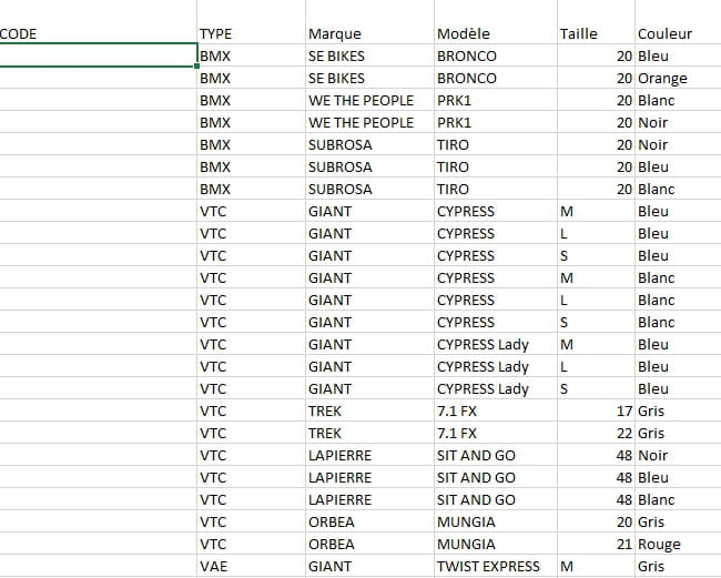

J'ai un tableau à plusieurs lignes, plusieurs colonnes dont une qui se nomme "code".
Je voudrais automatiser ce code et y faire apparaître les éléments des autres colonnes.
Autrement dit: je souhaiterais créer un code de référence ayant cette forme "TYPE - 3 premières lettre de la marque - 3 premières du modèle - taille - 3 premières de couleur"
Peut-être une image serait plus parlante :
En vous remerciant sincèrement pour votre aide !!
Bonne journée
    =GAUCHE(B2;3)&"-"& GAUCHE(C2;3)&"-"& GAUCHE(D2;3)&"-"& E2&"-"& GAUCHE(F2;3)

      Merci pour tes conseils aussi je vais en tenir compte !
  2. Bonjour
    Essayer ceci
    =B15&GAUCHE(C15;3)&GAUCHE(D15;3)&E15&GAUCHE(F15;3)
