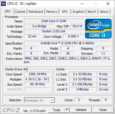

          dans le CPU-Z TXT Report
          Tjmax = 105.0 °C
          Temperature 0 = 38 degC (100 degF) (Core #0)
          Temperature 1 = 38 degC (100 degF) (Core #1)
          Temperature 2 = 39 degC (102 degF) (Package)

        CPU-Z donne une meilleure information de la température processeur
        dans Tools => Save Report as.TXT
        j'ai mis mes températures dans l'autre poste plus haut

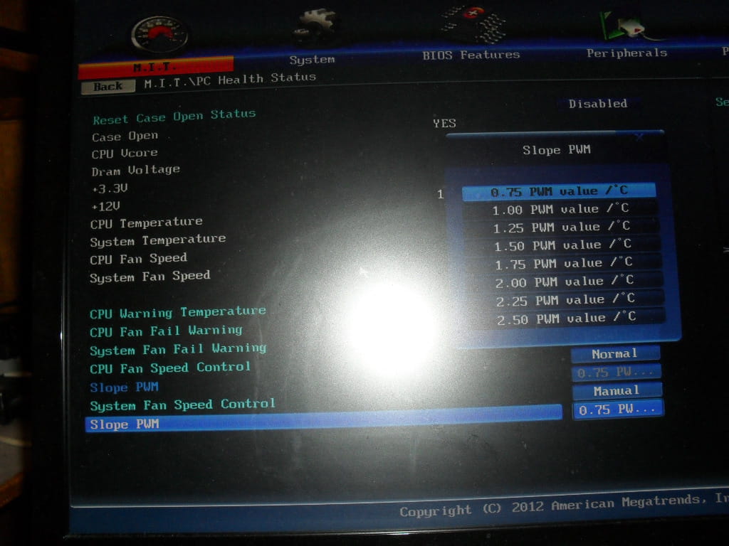

          regarde dans le BIOS comment est réglée la vitesse de rotation du ventilateur
          tu appuies sur la touche "Suppr" au début du démarrage du PC , sur la fenêtre de la carte mère ( si tu ne l' as pas désactivé )
          cela se trouve que la plage la plus élevée soit sur 60/70°C pour la vitesse maxi , au lieue de 50°C

        pour ma carte mère , c'est des coefficients multiplicateurs
        sur 2.00 PWM Value /°C , c'est le même niveau sonore
