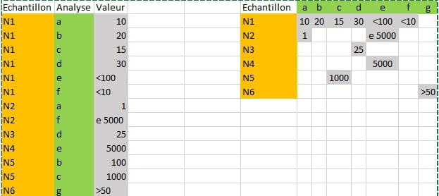

Je suis novice en macro excel / visual basic.
J'ai un problème à résoudre concernant des réorganisations de données.
Je joins une photo pour décrire mon problème (à gauche la base ; à droite le résultat) : c'est comme un tableau croisé dynamique mais comme il y a des données textes je ne peux utiliser cette fonction.
J'ai des échantillons analysés avec différents paramètres (un échantillon n'a pas toutes les analyses) et pour une même analyse on peut avoir du texte ou des chiffres.
Globalement l'idée serait de lister les n° d'échantillons qui deviendraient les n° de lignes ; de même les analyses seraient listée est deviendraient les en têtes de colonnes. Après il faudrait faire la correspondance.
Le problème c'est que je sais pas comment démarrer et quelles fonctions utiliser.
Avez vous déjà vu ce genre de macros ou de tutoriels ?
Merci d'avance,
A votre dispo pour plus de détails

  1. Bonjour Buck35131,
    Voici ton Fichier Excel 2007 : il te suffit de lancer la macro Essai (^e)
    pour remplir ton tableau de droite. Dis-moi ce que tu en penses, et si
    tu as besoin de plus d'infos.
    Si tu n'arrives pas à ouvrir mon fichier Excel 2007 (*.xlsm), dis-le moi
    et je t'enverrai le même converti au format "Excel 97 -2003" (*.xls).
    Si ton problème est réglé, merci d'aller en haut de page
    pour cliquer sur « Marquer comme résolu ».
    Cordialement.  😊

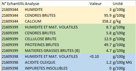

  2. Salut,
    Ci-joint des images.
    J'ai vérifié les points que tu évoques ; à priori c'est bon.
    L'idée est de bien comprendre comment cela marche car il est possible que je réutilise cette macro dans d'autres contextes ; il faut que je comprenne bien comment cela marche.
    Mais comme je butte déjà sur le lancement.
    Idéalement la copie du tableau doit se faire sur une nouvelle feuille.
    Merci pour ton avis

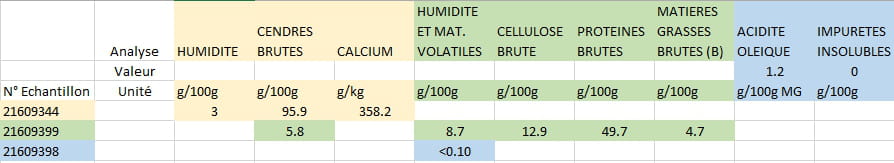

  4. Bonjour Buck,
    Laisse tomber mes messages précédents, car même si tu ne m'as pas
    donné toutes les informations nécessaires, j'ai refait ton exercice avec
    tes dernières infos ; voici donc le nouveau code VBA à copier / coller
    dans Module1 (mon message #16 explique comment faire) :
    Option Explicit
    Sub Essai()
      If ActiveSheet.Name <> "Feuil2" Then Exit Sub
      Dim Analyses, OldEch As String * 8, cellX As Range, ligN As Long, ligR As Long
      Dim NbAly As Integer, Aly As String, colR As Integer, flag As Byte, cf As Integer
      Analyses = Array("HUMIDITÉ", "CENDRES BRUTES", "CALCIUM", _
        "HUMIDITÉ ET MAT. VOLATILES", "CELLULOSE BRUTE", "PROTÉINES BRUTES", _
        "MATIÈRES GRASSES BRUTES (B)", "ACIDITÉ OLÉIQUE", "IMPURETÉS INSOLUBLES")
      NbAly = UBound(Analyses): ligN = 3: ligR = 3: Application.ScreenUpdating = False
      Do
        Set cellX = Worksheets("Feuil1").Cells(ligN, 2): If IsEmpty(cellX) Then Exit Do
        If cellX <> OldEch Then ligR = ligR + 1
        With cellX
          Aly = cellX.Offset(, 1): flag = 0
          For colR = 0 To NbAly
            If Aly = Analyses(colR) Then flag = 1: Exit For
          Next colR
          If flag = 1 Then
            ' couleur de fond de la cellule du N° Échantillon
            cf = .Interior.ColorIndex
            ' N° Échantillon
            Cells(ligR, 2) = .Value: Cells(ligR, 2).Interior.ColorIndex = cf: colR = colR + 4
            ' Unité ; mais uniquement si non déjà fait
            If IsEmpty(Cells(3, colR)) Then
              Cells(3, colR) = .Offset(, 3): Cells(3, colR).Interior.ColorIndex = cf
            End If
            ' Valeur
            Cells(ligR, colR) = .Offset(, 2): Cells(ligR, colR).Interior.ColorIndex = cf
            OldEch = .Value
          End If
          ligN = ligN + 1
        End With
      Loop
    End Sub
    Fichiers Excel 2007 sans macro
    Fichiers Excel 2003 sans macro
    Mode d'emploi (après copie du code VBA dans Module1) :
    Sur Feuil1, tu peux voir le 1er tableau des échantillons ; la macro
    Essai ne s'exécutera pas dessus, mais c'est normal, car tu dois
    être sur Feuil2 pour l'exécuter.
    Sur Feuil2, note bien, d'abord, que le tableau est quasiment vide ;
    le code VBA est fait uniquement pour les colonnes d'analyse déjà
    présentes (donc 9 en tout) ; s'il en faut plus je te dirai quoi faire.
    Exécutes la macro Essai pour le remplir, puis étudie le code VBA.
    Dis-moi ce que tu en penses, et si ça te convient.
    Cordialement.  😊
