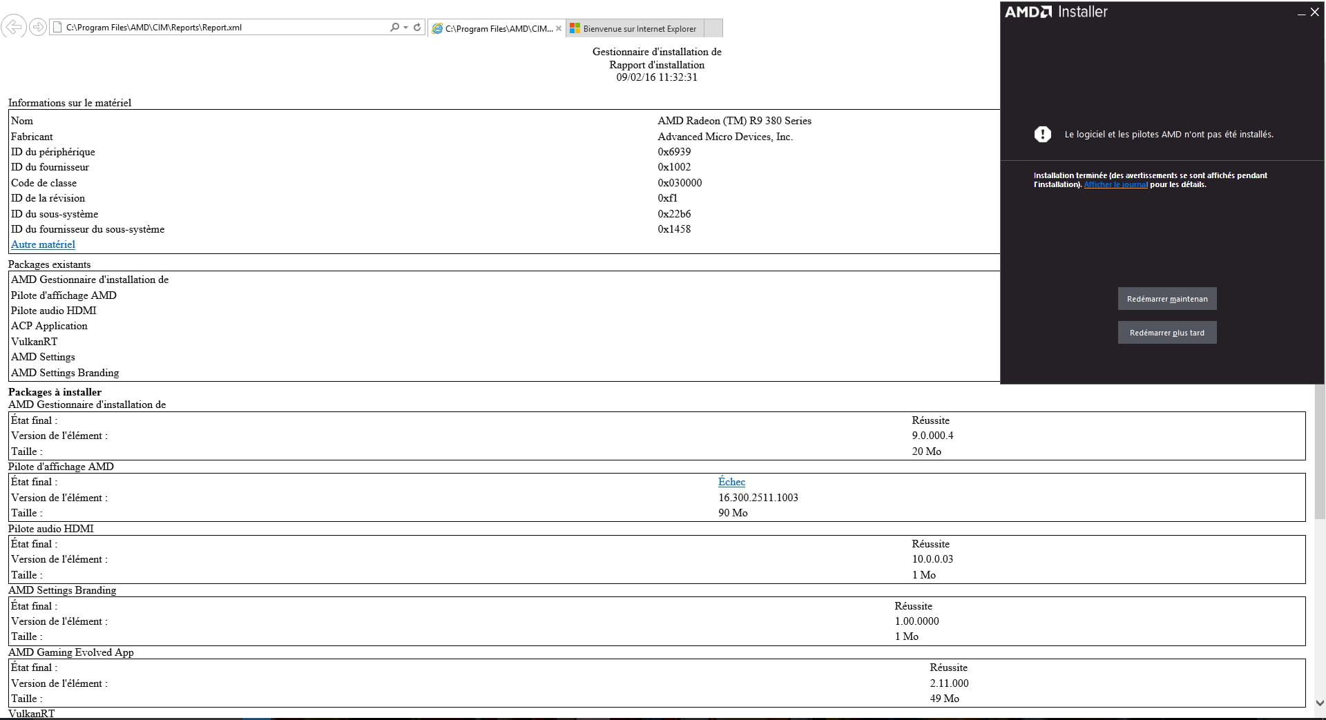

  3. RobZerSky Messages postés 131 Statut Membre 16
    Du nouveau, lorsque j'essaie de mettre a jour le pilote d'affichage, ça ne marche pas
  4. RobZerSky Messages postés 131 Statut Membre 16
    Voila le screen

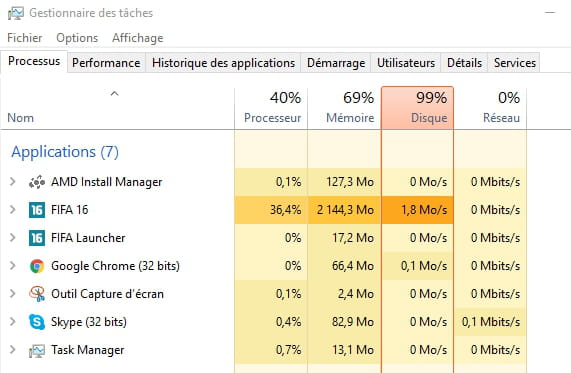

    1. Djo La Force Messages postés 22035 Statut Contributeur 1 839
      Regarde à combien est ton processeur en jeux.
    2. RobZerSky Messages postés 131 Statut Membre 16
      Regarde le screen
  7. RobZerSky Messages postés 131 Statut Membre 16
    Voila le screen
  8. RobZerSky Messages postés 131 Statut Membre 16
    Nouveauté, W10 mis à jour ce matin et m'as remis les anciens pilotes installés à la version précédente, mais quand j'essaie de les remettre à jour il y a toujours le même qui ne veux pas s'installer...
