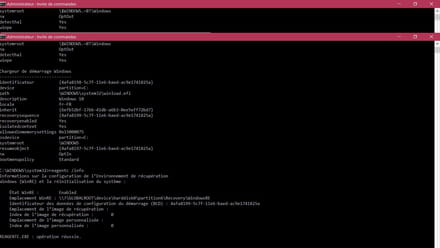

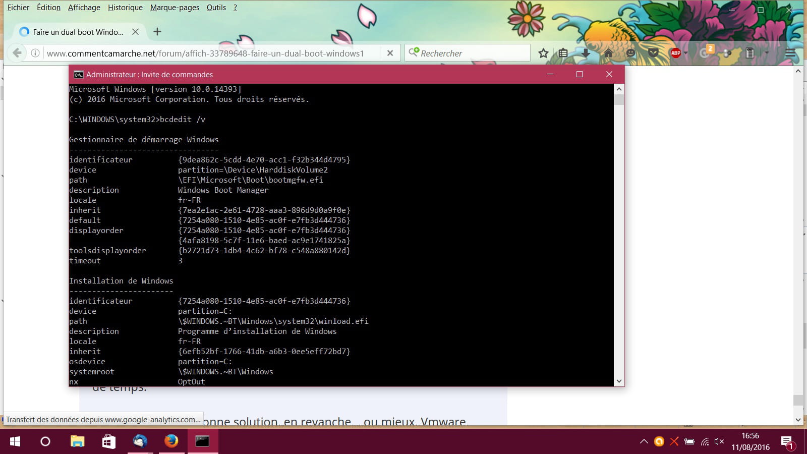

Ci-joint copie d'écran des invit de commande.
Je me retrouve avec 2 partitions de récupération: 496 et 450 Mo (??)
Si jamais le dual boot ne marche pas, tant pis, mais avant, pitié de m'indiquer comment remettre un peu d'ordre dans tout ça, reformater ne m’enthousiasme guère, d'autant plus que je n'ai pas le DVD de Win 10...
sibylle
Le problème, c'est que je ne vois pas tout... Je vois juste l'entrée de ton Windows mal installé. Il faut renvoyer les images de l'ensemble des commandes, même sur des captures séparées.

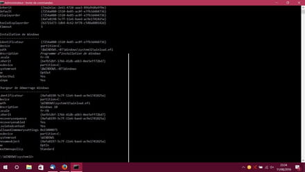

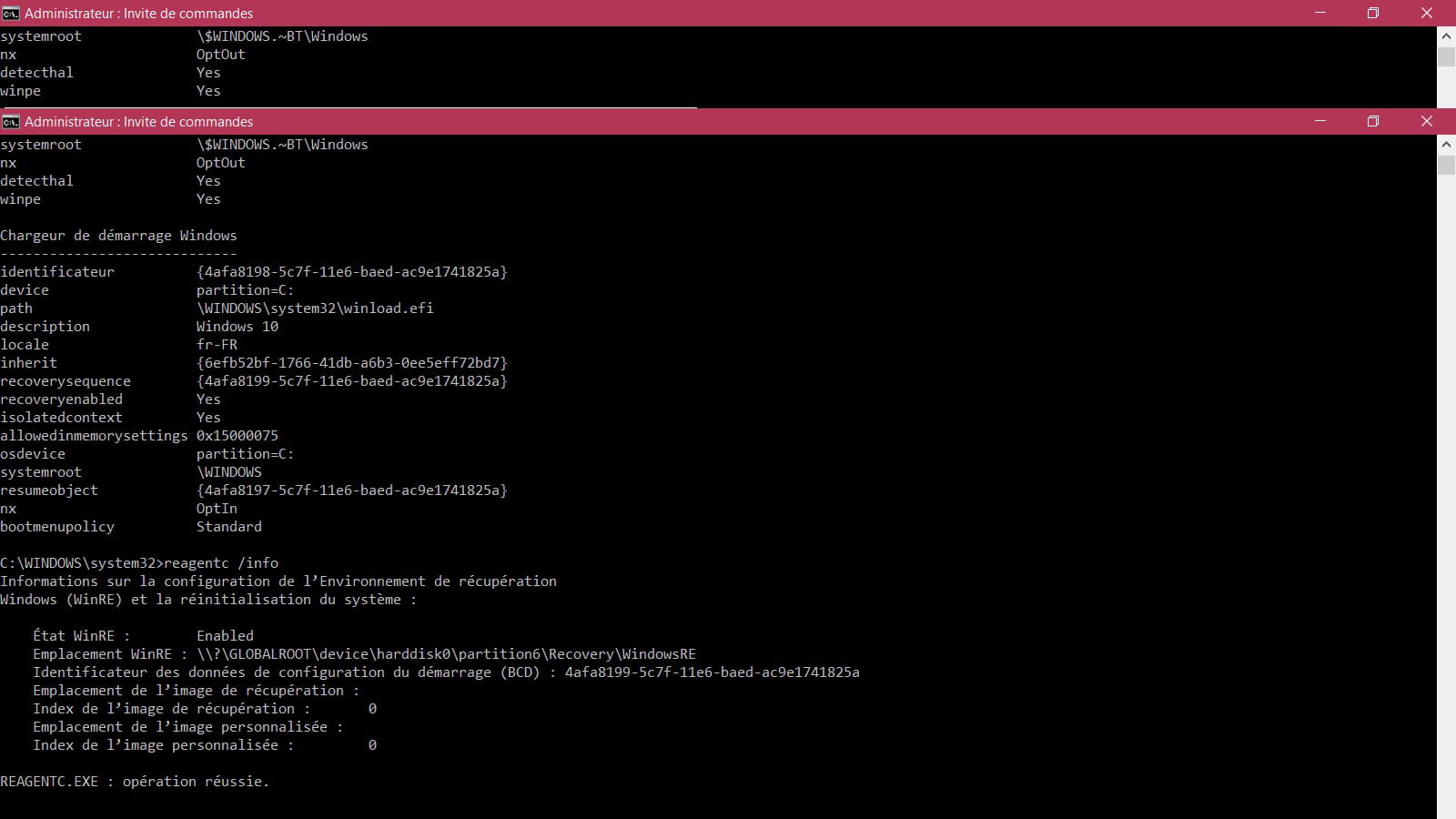

senior3342 Messages postés 79 Statut Membre 4
Voici 2 nouvelles copies, en espérant que ça ira:
sibylle
Il te reste à me donner le résultat de la série diskpart. Vu que tu as eu des modifications, je veux être sur des numéros de partitions.
Tu peux déjà supprimer l'entrée inutile. Dans la zone de recherche, tu tapes msconfig, onglet "démarrer". Tu passes la seconde entrée à "default" et tu supprimes la première. Ça sera déjà ça de fait.

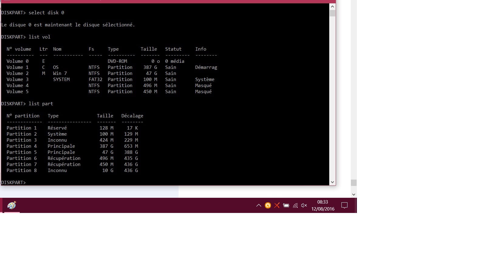

Voici le résultat de diskpart:
sibylle
OK, fais ce que t'ai proposé, redémarre, et si c'est bon, tu formates la partition 5 en NTFS (celle de 47 go).
Attention, dans le gestionnaire de disque, c'est la 4e.

On ne peut pas toucher à la partition 6 vu qu'elle contient le démarrage avancé de w10 (info donnée par reagentc).

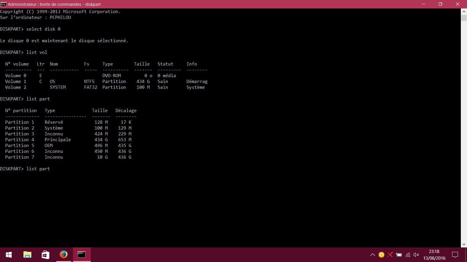

Bonsoir Sybille,
Voilà ce que j'obtiens:
Par contre, cette partition de 10Go que j'ai depuis le début, penses-tu qu'il serait prudent de l'ajouter à "C" ?
sibylle
1. Tu ne peux pas sans supprimer les deux partitions de récupération.
2. Tu as sûrement une image d'usine dedans qu'il vaut mieux conserver par sécurité.
