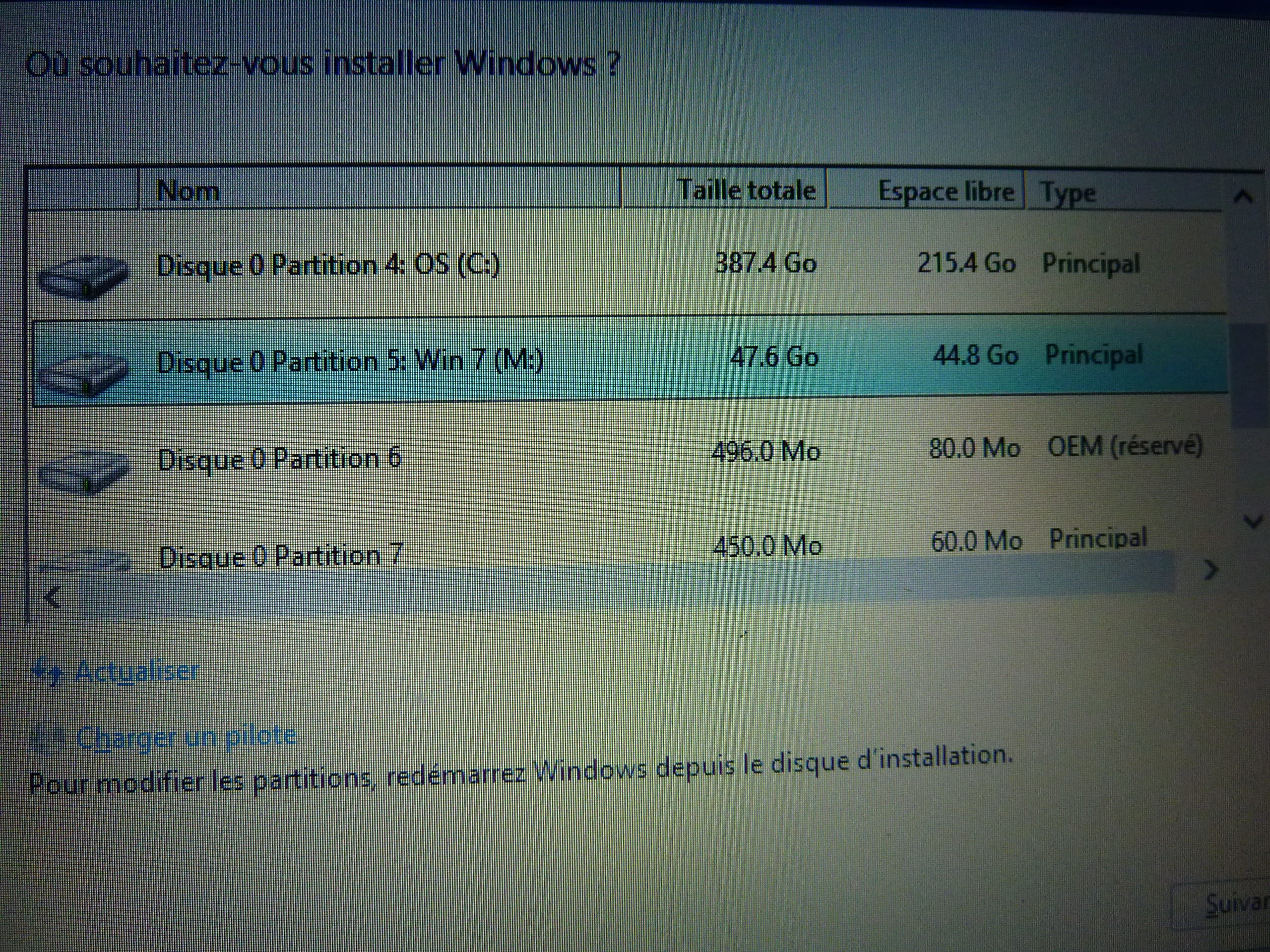

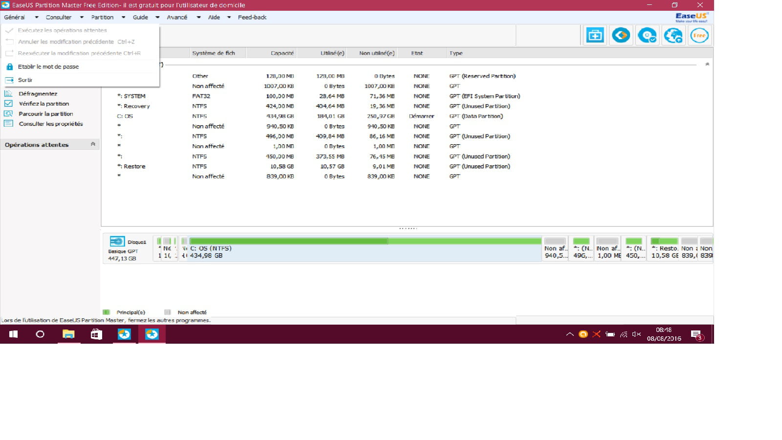

  6. senior3342 Messages postés 79 Statut Membre 7
    Ci-joint copie d'écran qui laisse apparaitre une flopée de partitions à n'y rien comprendre....Il faudrait peut être du du "ménage" là-dedans ? Je réserve bien de la place pour Win 7 dans la NTFS ? J'ai peur de commettre l'irréparable......
    Dans WIN 7, à l'installation, il y a 2 possibilités: mise à niveau ou installation complète qui écrase les fichiers existants; quelle option choisir ?
    Excuser mon ignorance crasse!...Bonne journée.
  7. sibylle
    Je m'étonne de ceci :
    Ayant fait la MAJ de windows 7 à windows10
    Car des w7 préinstallés en uefi, c'est plutôt rare. Tes partitions sont normales, en tout cas.
  8. darkleopard Messages postés 7926 Date d'inscription   Statut Contributeur Dernière intervention   1 184
    hello.
    je m'étonne aussi de l'UEFI sur un w7.
    très rare comme le souligne Sibylle.
    pour tes partitions tout est ok, je vois que ton w10 est enfin à jour, bonne chose de faite.
    la mise à niveau de w7 ne pourra pas fonctionner, c'est généralement pour monter d'un Vista à un w7.
    l'installation complète dite personnalisée en général ou installation avancée, te permettra d'installer w7 où toi tu l'aura décidé, donc de choisir tes partitions, de pouvoir les redimensionner.
    mais je te conseille de les redimensionner avant via le gestionnaire de disque de w10, tu alloues la taille idéale à w7, tu le laisse en espace non alloué.
    tu boot sur ton dvd de w7, et tu sélectionnera ton espace non alloué.
    tu clik sur nouveau pour créer une partition.
    tu la sélectionnes, et tu choisis suivant, et l'installation va se lancer.

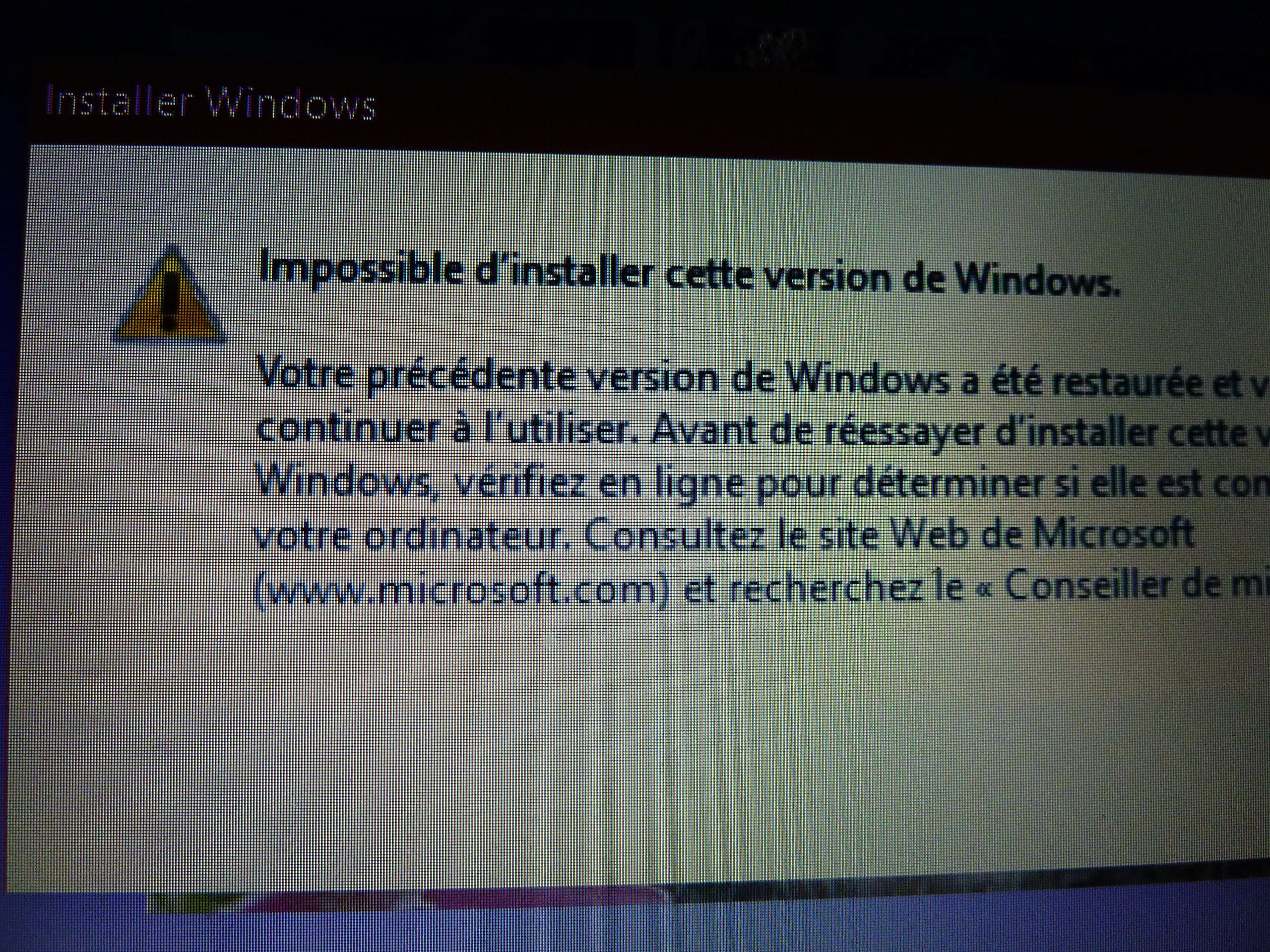

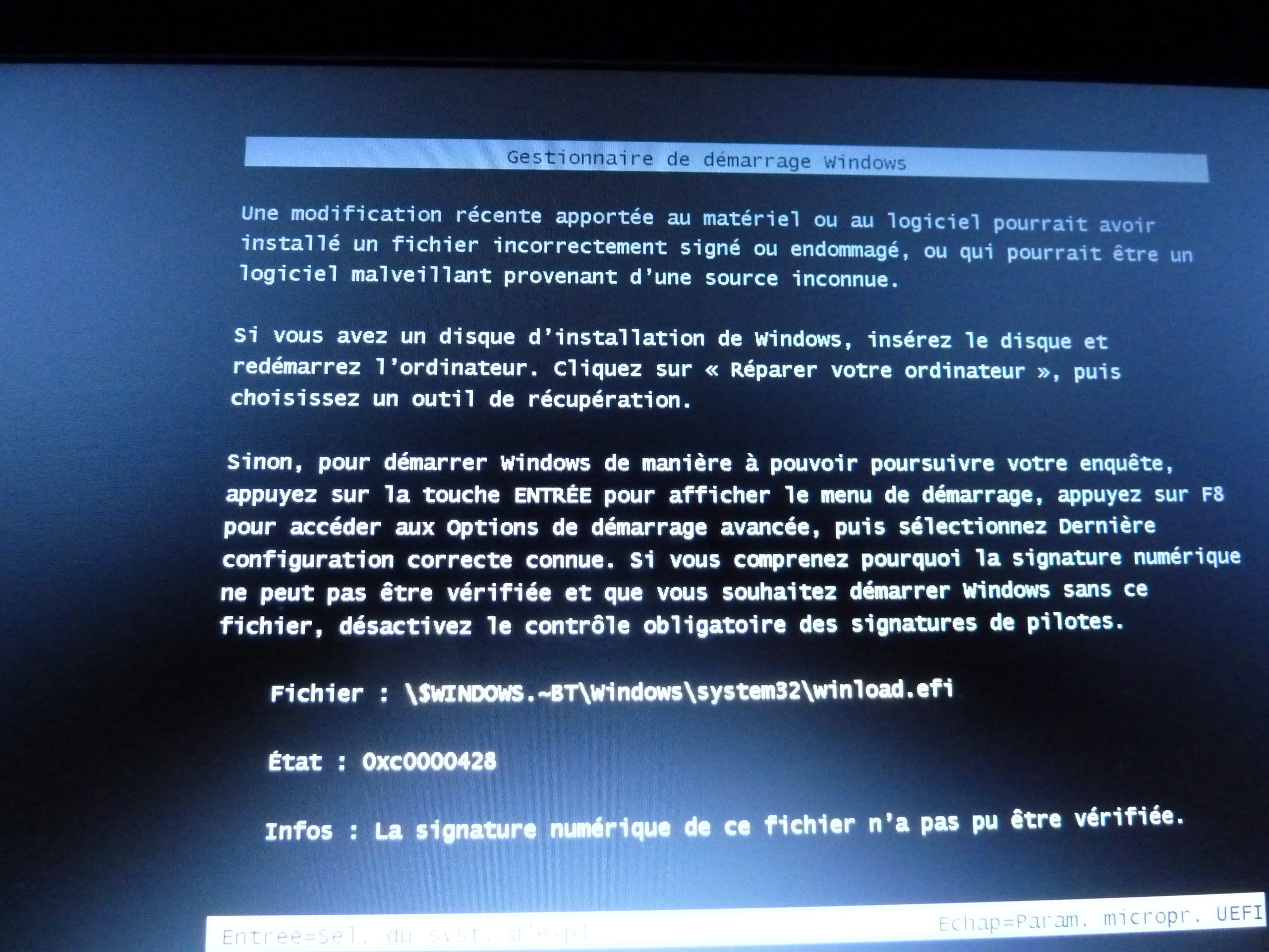

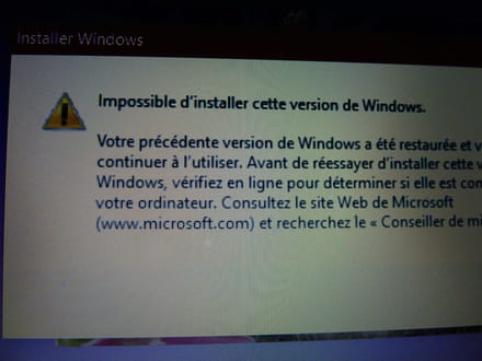

  9. senior3342 Messages postés 79 Statut Membre 7
    C'est désespérant....Partition crée, installation de Win 7 avec le CD d'origine de Microsoft, et après le chargement des fichiers, ce message: me disant que la signature n'était pas reconnue...J'ai donc trouvé la marche à suivre pour désactiver ce contrôle des signatures, propre à Win 10 parait-il, cela fait 3 fois que je recommence le processus, et toujours le même problème; bloqué! J'ai fait un scan du CD, il est clean(virus, malwares..), je ne sais plus quoi faire. Je ne vais pas quand même racheter Win 7 ?!!
  10. darkleopard Messages postés 7926 Date d'inscription   Statut Contributeur Dernière intervention   1 184
    c'est quoi la marque et modèle du pc.??
    ton dvd c'est un w7 SP1.??
    le contrôle de signature c'est le Secure Boot qui comme toujours pose problème avec w7 sur pas mal de pc...
    mais il faut voir si t'as pas un mode hérité dans le bios.
    c'est à dire un mode Uefi qui fonctionne aussi en Legacy..
    parce qu'une installation de w7 en Uefi brut, je pense que c'est délicat.
    ou modifier le cd, mais dans ce contexte, il faudrait se servir d'une clé usb.
    modifier les fichiers nécessaires pour permettre le boot en Uefi brut.
    et je te donne ma petite expérience personnelle.
    j'ai jamais pu installé w7 sur mon Toshiba.
    en Uefi, en Legacy CSM, j'avais un blocage du pc, soit au boot, soit durant l'installation, soit lors du reboot après installation..
    j'espère que c'est pas ton cas.
    1. sibylle
      Ça confirme que ce PC tournait certainement sous W8. Si la désactivation du secure boot ne change rien (ce qui m'étonnerait), tu peux acheter 36 versions de W7 et le problème sera le même.
      Si eventuellement ça fonctionne, il restera à régler le problème des pilotes et de la compatibilité du BIOS.

    1. sibylle
      Le secure boot se désactive dans le BIOS, et pas ailleurs. Et dans ton cas, il faut effectivement que tu bootes en uefi.
      Enfin, tes messages d'erreur sont normaux : ton installation incomplète est identifiée dans la première ligne de l'image 1, et la seconde image indique qu'il va chercher un winload.efi dans un dossier temporaire, et que faute de signature reconnue, il s'arrête là.
      Bref, tant que le secure boot ne sera pas désactivé dans ton BIOS, tu n'iras pas plus loin. Et moi, je quitte ce sujet ici.

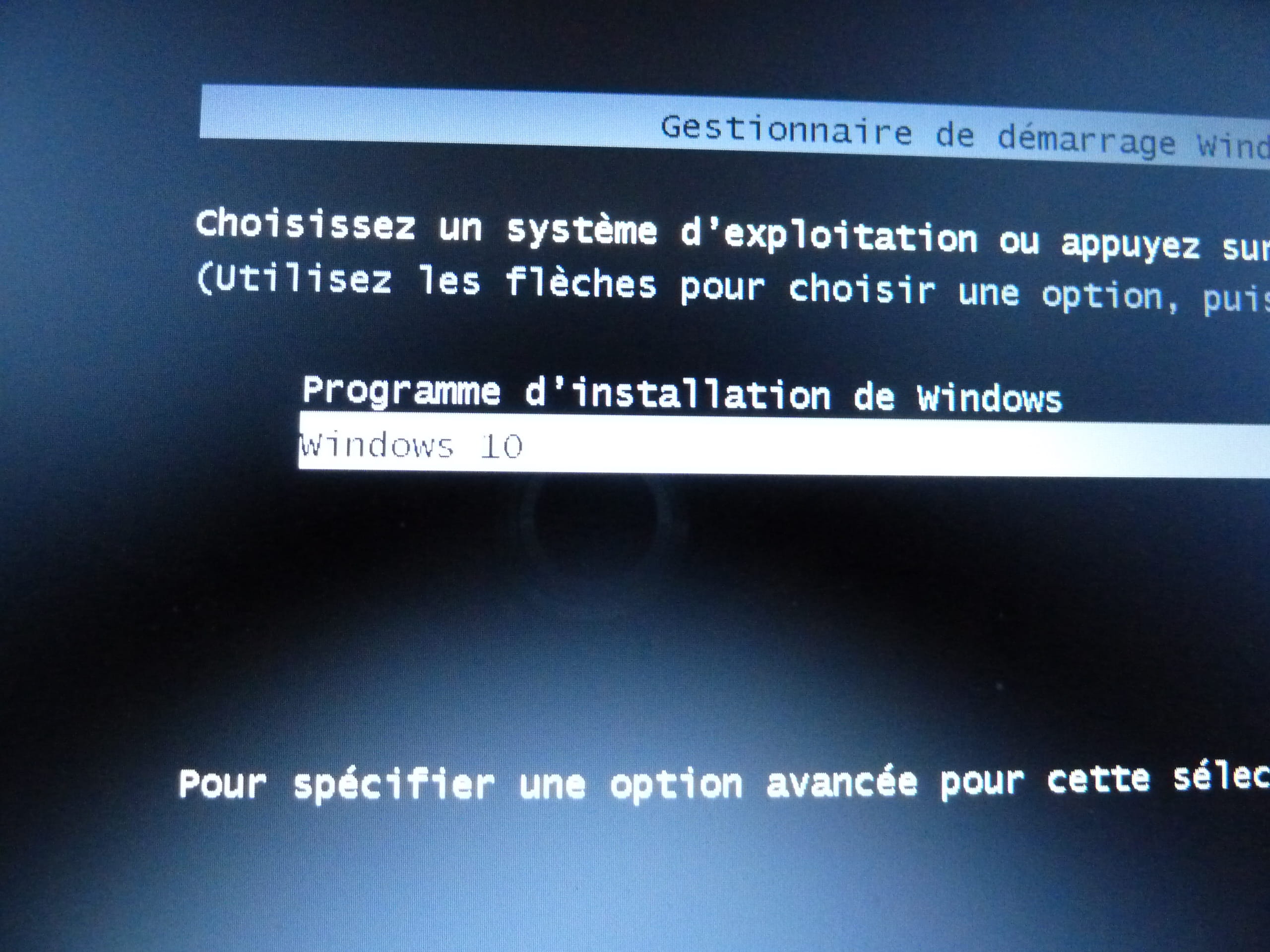

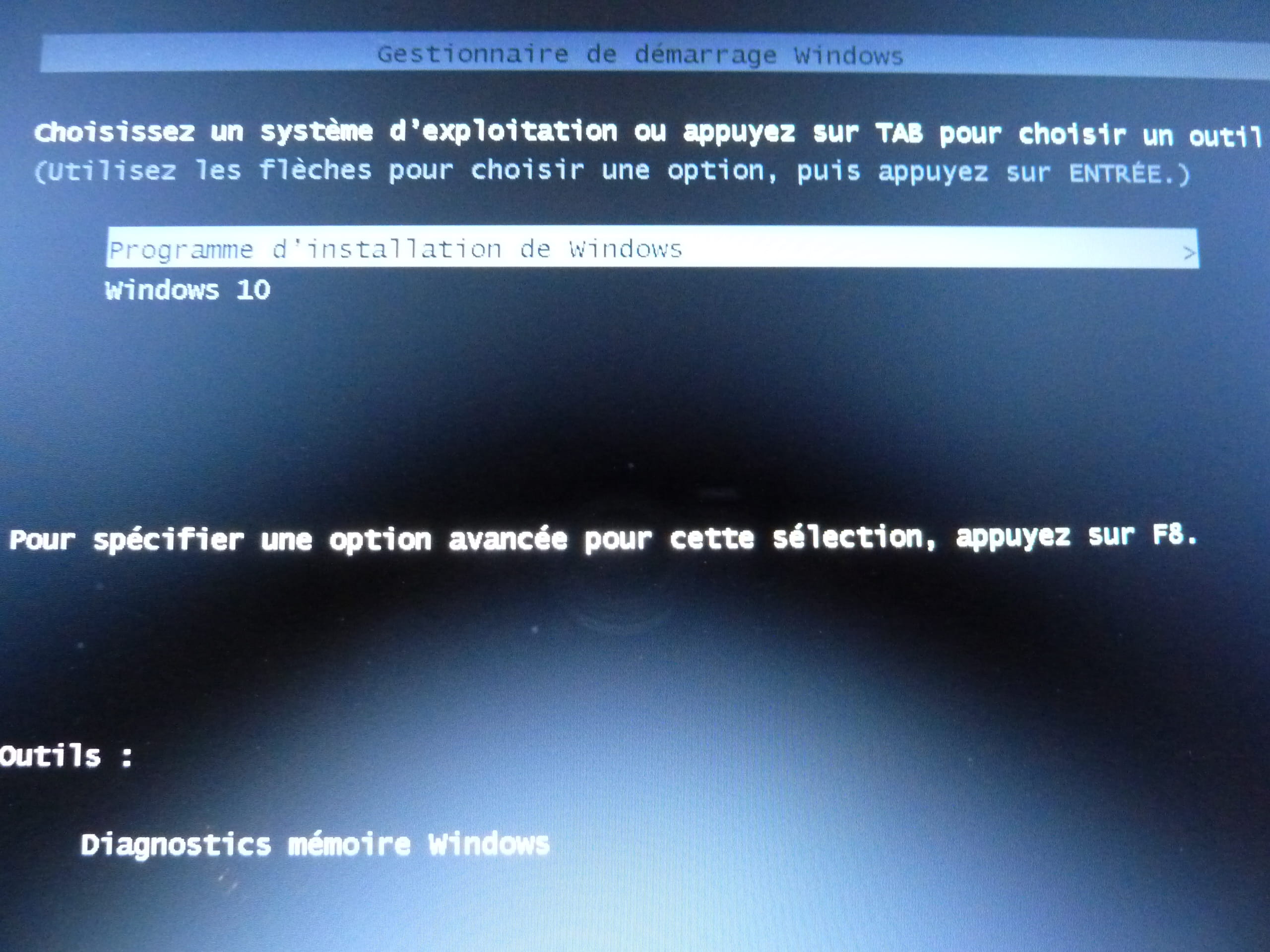

    2. senior3342 Messages postés 79 Statut Membre 7
      C'est la scoumoune!J'ai pu renter dans le BIOS et désactiver Secure Boot.
      Après, ça se gâte: au démarrage j'ai le gestionnaire de démarrage qui s'affiche, et 2 options: Programme d'installation de Windows, et Win 10. Tant qu'il y a le DVD, j'ai beau tapoter F12, rien! Aussi bien dans les 2 options de démarrage d'ailleurs. J'ai voulu aller dans le bios pour essayer de changer l'ordre du boot, et mettre le lecteur de DVD en 1er; il n'y figure même pas !! Avec Windows 10, le DVD se lance même pas en autorun; si je clique sur l'Exe, rien ne se passe, ça tourne dans le vide, jusqu'à un message d'erreur....J'ai même formaté la partition dédiée à Win 7, aucun changement...Il y aurait un pb de lecture du DVD, je ne sais plus...-((
  16. darkleopard Messages postés 7926 Date d'inscription   Statut Contributeur Dernière intervention   1 184
    le dvd n'est pas rayé par hasard.??
    Sinon il nous reste la solution de créer une clé USB de w7, à partir du dvd.
    Et voir si le problème persiste.
    Quand tu clik sur programme d'installation de Windows.
    Il se passe quoi concrètement.??

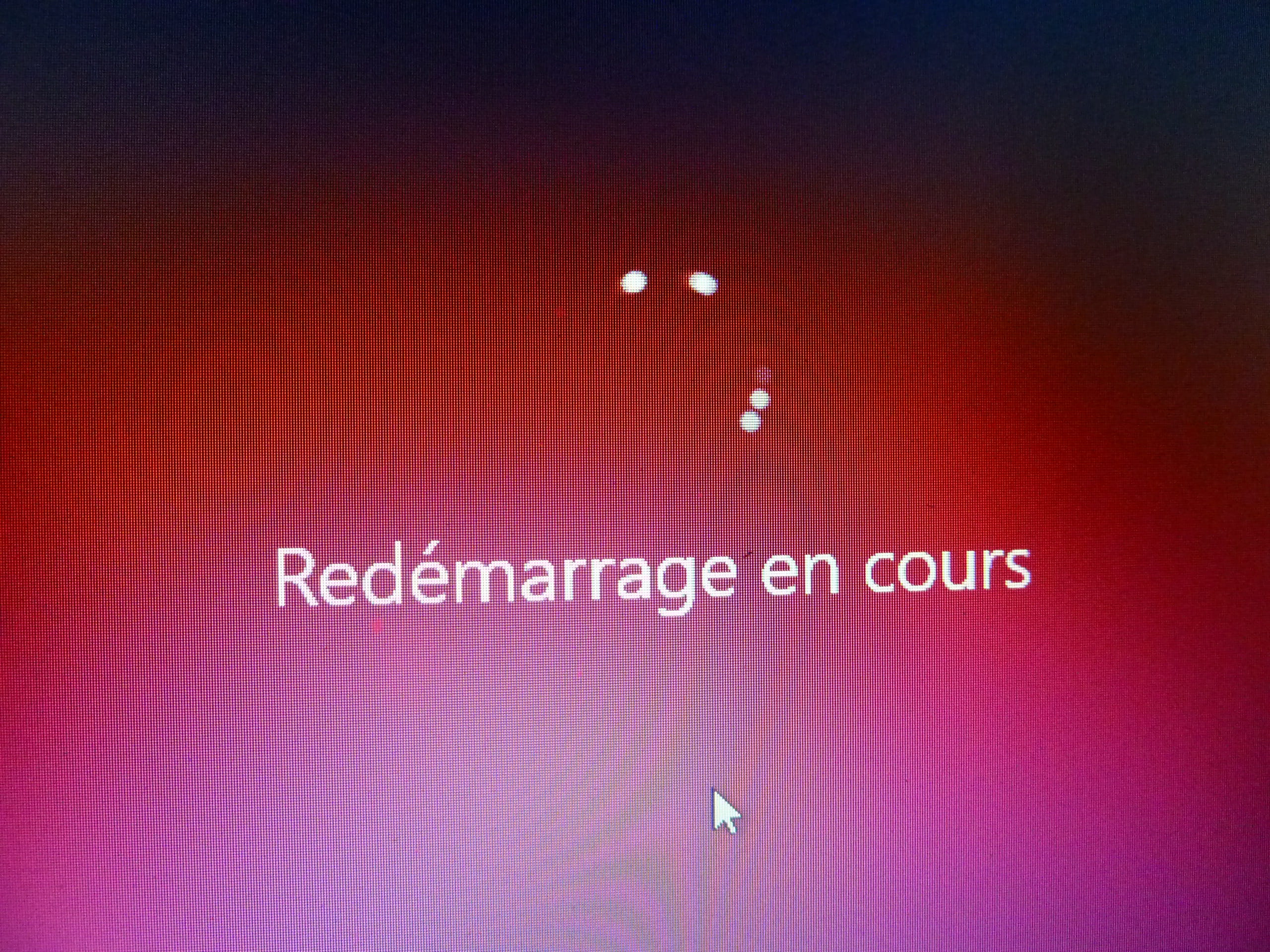

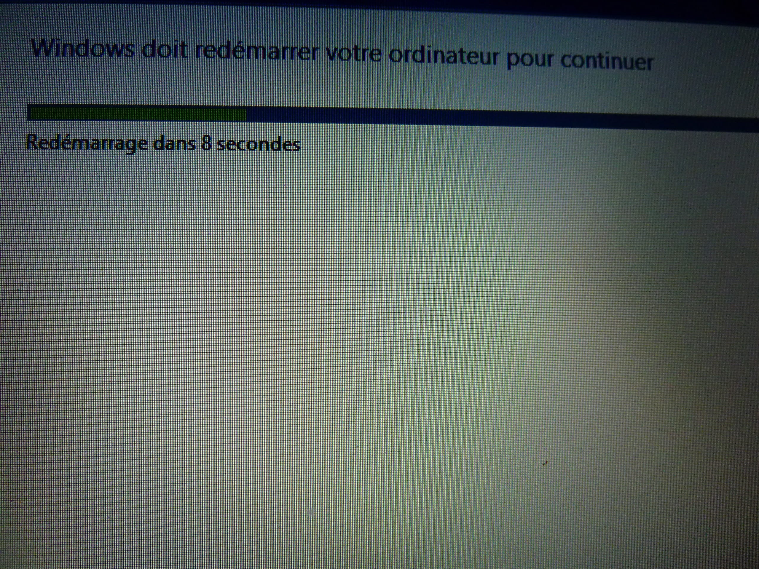

  17. senior3342 Messages postés 79 Statut Membre 7
    J'ai pu démarrer le DVD, WIn décompresse les fichiers, et à un moment, l'ordi doit s'arrêter et redémarrer. A l'ouverture, j'ai un message comme quoi j'ai une version précédente de Windows qui a été restaurée(?), et que le logiciel sur le DVD est incompatible ????
    Bref, je me heurte à un mur....-((
    Désolé d'abuser de votre patience, mais si prêt du but....
  18. darkleopard Messages postés 7926 Date d'inscription   Statut Contributeur Dernière intervention   1 184
    hello.
    c'est bien une installation avancée (personnalisée) que tu lances.??
    au vu de tes dires, j'ai l'impression que tu essaies de faire une mise à niveau.
    normal dans ce cas que rien ne fonctionne...
    je pense qu'il va falloir me faire des photos des écrans avec les erreurs, parce qu'on va finir par se perdre dû à une mauvaise compréhension...!!!!

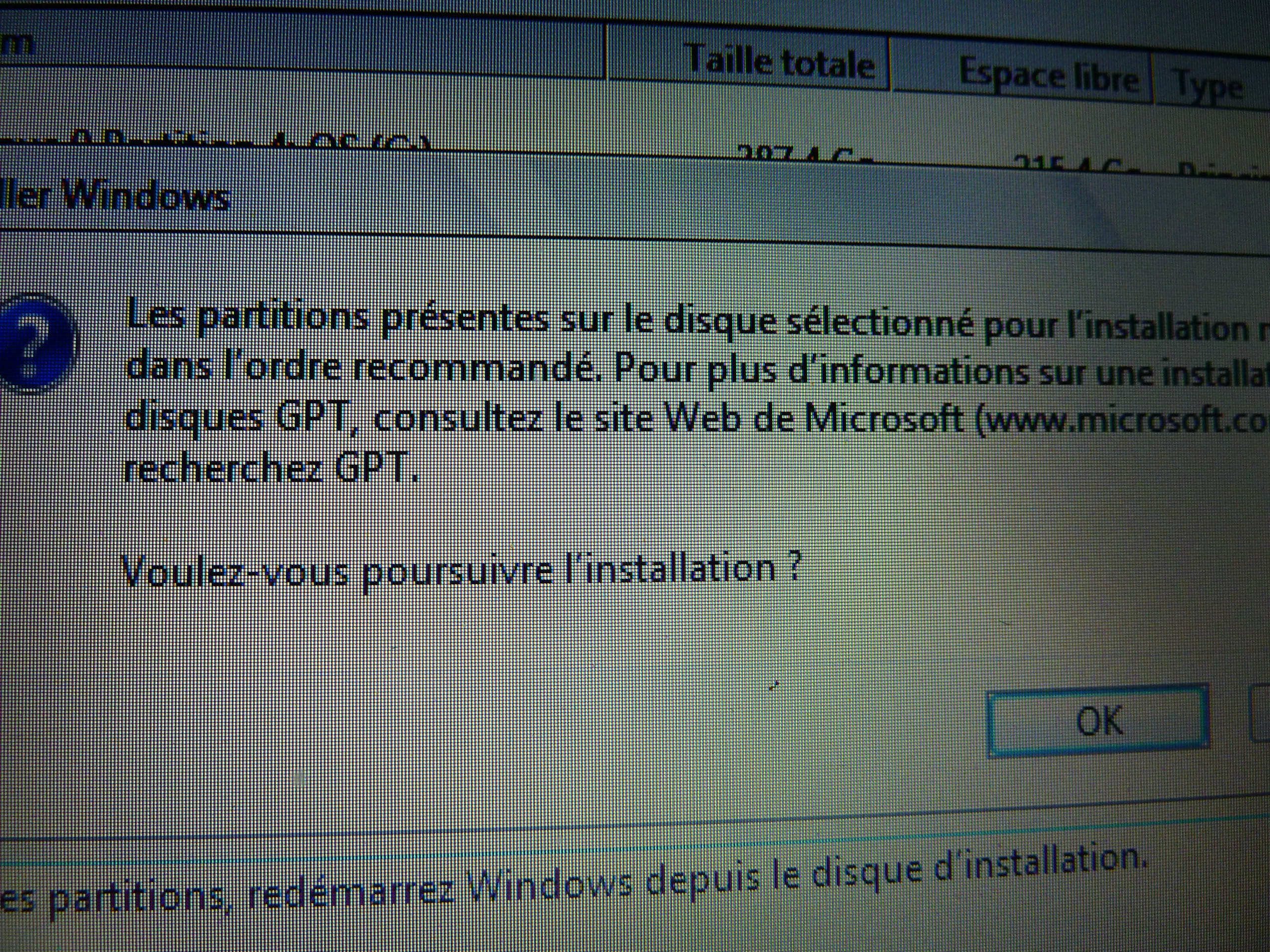

  19. senior3342 Messages postés 79 Statut Membre 7
    Non, il n'y a pas de problème, c'est bien une installation personnalisée. En fait, ça bloque à la décompression des fichiers, à 20% exactement; et au redémarrage, message d'erreur. D'après Windows, les partitions ne seraient pas dans le bon ordre(photo).Je vous joins une série de captures d'écran. Merci de votre ténacité, et....de votre patience -))

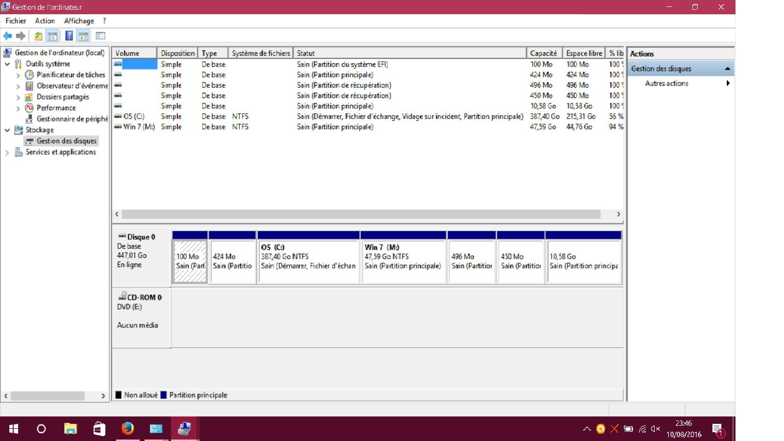

  20. darkleopard Messages postés 7926 Date d'inscription   Statut Contributeur Dernière intervention   1 184
    les trois premières partitions tu te rappelles lesquel c'est.??
    parce qu'en GPT tes partitions doivent être impérativement dans cet ordre
    https://www.pixenli.com/image/Vh7g55ju
    une partition de récup.
    une partition EFI (obligatoire pour que le pc boot)
    hors toi, t'en as 3, donc une qui n'a surement pas lieu d'être là.
    c'est pour ça qu'il me faut le détail de ces trois partitions.
    et t'as une flopée de partitions, je sais pas si c'est volontaire de ta part..
    fais moi aussi une capture d'écran du gestionnaire de disque de Windows, pour y voir + clair, je vois sur ton ancienne capture, que t'as une partition Recovery avant la 4e OS....
  21. senior3342 Messages postés 79 Statut Membre 7
    Je me demande si le pb ne vient pas de 'ordre des partitions...?Ca m'a l'air assez compliqué..Ci après photo de mes partitions. Cordialement.
