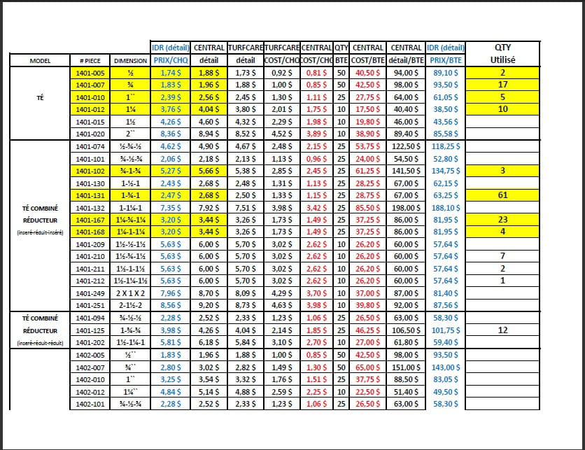

Voila j'ai une liste comme suit et pour les besoins de la cause j'ai réduit le nombres de cellule car j'ai plus de cellules prix que ceux indiqué mais bon..
je voudrait faire en sorte que quand une quantité (QTY) est inséré, que la ligne ou les cellules préalablement choisi soit copié dans une autre feuilles de façon a n'avoir que les lignes qui ont un ajout de quantité pour pouvoir facturer ce qui a été utilisé.
IDR (détail) IDR (détail) QTY
MODEL # PIECE DIMENSION PRIX/CHQ PRIX/BTE Utilisé
1401-005 ½ 1,82 $ 89,10 $
1401-007 ¾ 1,91 $ 93,50 $ 5
TÉ 1401-010 1`` 2,50 $ 61,05 $ 4
1401-012 1¼ 3,94 $ 38,50 $
1401-015 1½ 4,46 $ 43,56 $
1401-020 2`` 8,75 $ 5,58 $

    1. danpoo Messages postés 39 Statut Membre
      j'ai une liste matériel de tout ce que je tiens stock. cette liste détail mon coûtant, mon détails, etc etc. donc sur une ligne j'ai plusieurs option de prix pour nous a l'interne.
      quand j'installe je prends en note ce qui a été pris sur le terrain et rendu a la maison je mets au propre avec cette liste. donc la dernière colonne ces la quantité utilisé quand j'ai terminer la liste je prends chaque ligne manuellement et la recopie dans une autre feuille pour n'avoir que les lignes qui on une quantité ajouter.
      La question est:
      est-ce possible que dès qu'il y a un ajout de quantité dans la dernière colonne que la ligne complète ou cellule sélectionner se recopie automatique dans une autre feuille

  2. danpoo Messages postés 39 Statut Membre
    je sais pas si l'image fonctionne mais bon.... si vous voyer j'ai besoin de recopier automatiquement les colonnes B-C-D-E (SI) M contient une valeur plus grande que 0
    ma liste de depart se trouve sous le nom ``Prix`` et la recopie doit se retrouver dans ``FACTURE``pas obligé de mettre la couleur dans les cellules j'en ai mis seulement pour vous montrer
  3. gbinforme Messages postés 14930 Date d'inscription   Statut Contributeur Dernière intervention   4 744
    Si j'ai bien interprété ton image, cela devrait faire ce que tu veux :
