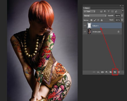

  1. Utilisateur anonyme
    - au-dessus de ton image (ou de tes images si tu as déjà commencé un montage) tu crées un nouveau calque:

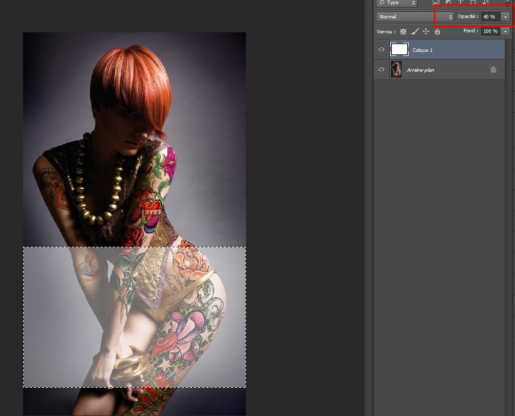

    - ce nouveau calque actif, tu prends un outil de sélection (pour l'exemple la sélection rectangulaire mais tu peux te servir de l'ellipse, du lasso...) et tu traces ta sélection
    - tu la remplis de blanc - ou d'une autre couleur si tu préfères
    - dans le panneau calque tu baisses l'opacité du calque:
    - tu déselectionnes (clic droit sur l'image → désélectionner ) et tu continues ton travail, texte, etc

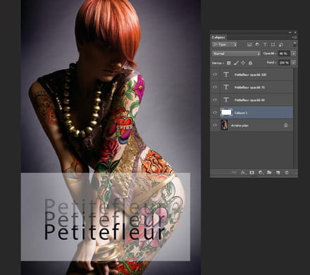

  2. Utilisateur anonyme
    tu peux faire la même chose pour ton texte, en le dupliquant, puis en décalant les duplications et en variant les opacités :

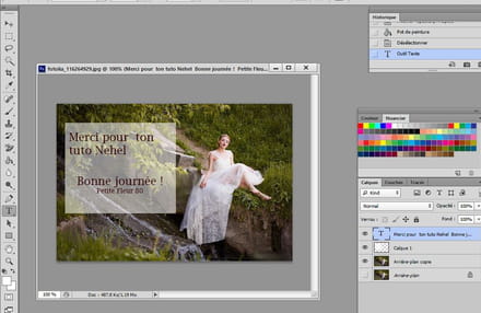

    1. petitefleur80 Messages postés 5 Statut Membre
      Super, tu es un pro des tutos ! Je te félicites pour tes captures qui m'ont grandement aidée. J'ai réussi en suivant tes explications. Je te remercie pour ton aide et pour m'avoir accorder un peu de ton temps.
