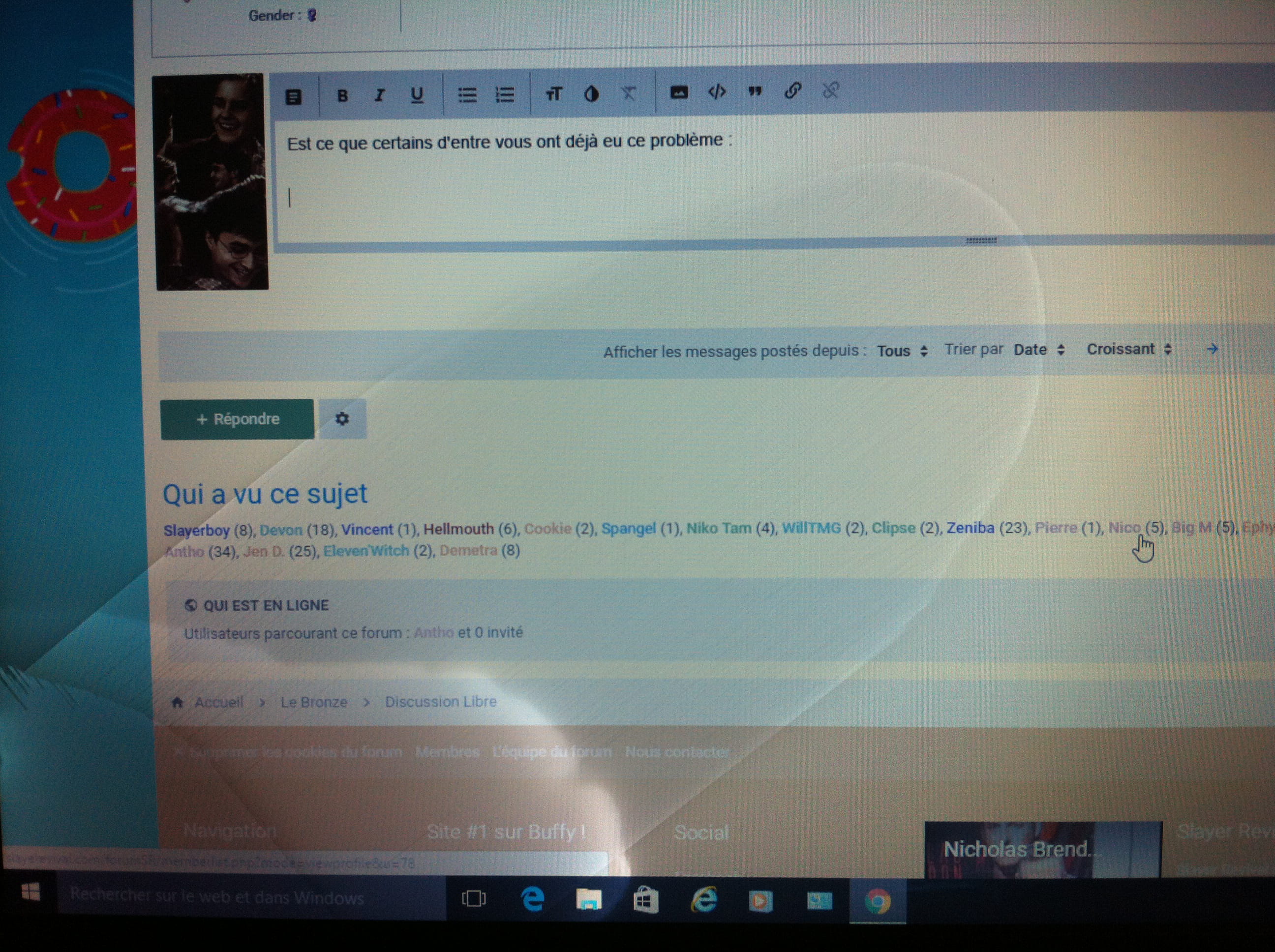

Probléme : grosse tâche sur l'écran du pc
Est-ce que certains d'entre vous savent d'où ça peut venir :

  3. Contributeur
    On dirait qu'un liquide a coulé entre le rétro-éclairage et la dalle LCD (ou entre les feuilles du diffuseur). C'est difficile à ôter (démontage compliqué et pièces extrêmement fragiles). L'appareil n'est plus sous garantie ?
    1. Malheureusement non sinon je l'aurais de suite emmener. Ça fait 3 ans que j'ai cet ordinateur et les garanties excèdent rarement un an. C'est possible pour le liquide, un enfant à renverse un peu d'eau dessus il y a environ deux semaines mais si c'est ça je suis étonné que ça ne me le fasse que maintenat
    2. Contributeur
      @Antho82000Je ne pense pas que l'eau aurait attendu deux semaines avant de couler.
      Une réparation possible serait de démonter l'écran, séparer les différentes couches du rétro-éclairage et de les laver/faire sécher, mais c'est une opération très difficile....
      Cette opération permettrait également de savoir si la dalle est intacte.
