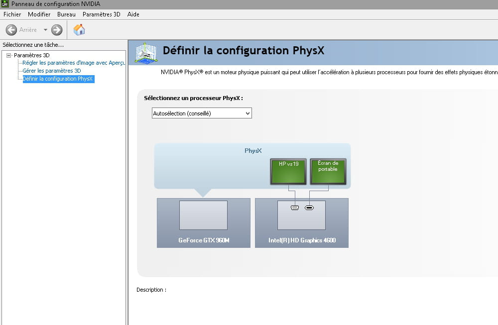

hazyhaar Messages postés 39 Statut Membre
dans le panneau nvidia, j'ai ça :
contrariness Messages postés 1737 Date d'inscription   Statut Membre Dernière intervention   6 239
Ca c'est pour les effets 3D a premiere vue..
Je ne vois pas trop le rapport avec le non fonctionnement de l'ecran principal...

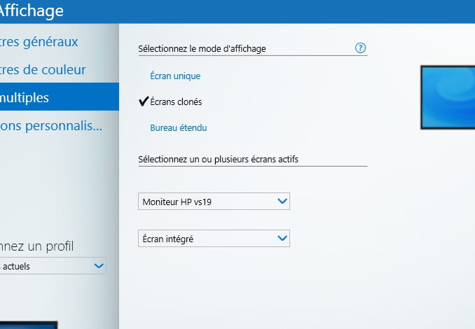

config actuelle :
et l'écran intégré
la 3e image veut pas, peut être de l'antispam.
Essayez "ecran unique" et mettez "ecran integre en premiere position et rien dans l'autre.
Est-ce que vous pouvez mettre l'ecran integre en premier et ensuite le moniteur HP ? (l'inverse de ce que vous avez actuellement)

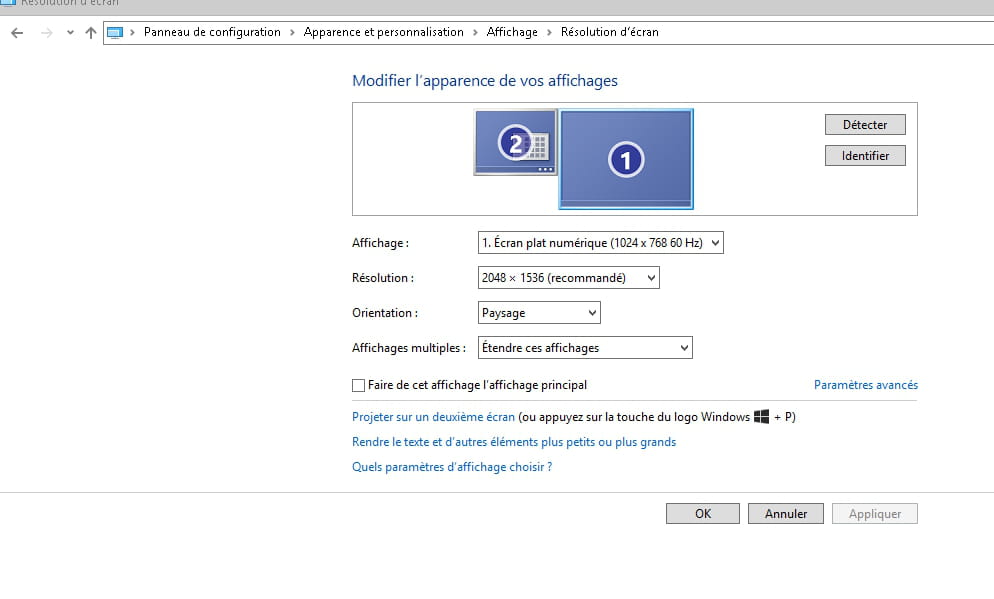

il semblerait qu'à chaque redémarrage la résolution de la dalle intégrée passe en 2048x1536.
Effectivement si l'ecran n'a pas cette resolution mecanique, ca ne peux pas s'affichier.
Modifiez sa resolution...

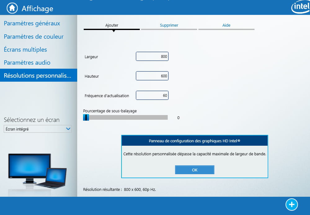

tiens, une nouveauté.
J'ai essayé de créer une résolution personalisée pour l'écran intégrée.
Quelle que soit les valeurs choisies, j'obtiens l'erreur suivante :
cette résolution dépasse la capacité maximale de largeur de bande.

Je ne peux pas la modifier, elle est grisée.
Enfin, entre tous les endroits où on peut modifier cette valeur, c'est " le dernier qui parle a raison " ?
Peut-etre qu'il ne veut qu'une resolution homothetique a la resolution native de l'ecran
là, j'ai laché la rampe o_0
lui me conseille 2048x1536 ( conseillé )
la résolution native de l'écran, on la trouve comment ?
ça n'est pas celle indiquée dans le nom de l'écran ? ( écran plat numérique ( 1024x768 60hz ) ?

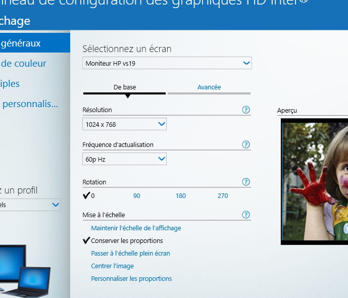

j'ai bien modifié :
Mmouis.. ca devrait marcher.. sauf si vous n'avez pas le bon pilote..
