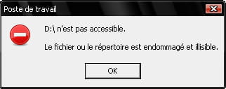

Je possède Windows XP SP3 avec deux DD de 1To chacun. Suite à un problème lié à Installshield, j'ai formaté mon Disque Dur principal au lieu de simplement le réparer. Jusqu'ici tout va bien, la réinstallation se termine avec succés et aprés réinstallation de mes pilotes, je voulais recopier les données que j'avais stocké sur mon deuxième DD (un WD de 1To) et la stupeur, lorsque je souhaite y accéder un message apparait:

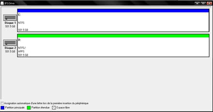

IFS DRIVE me donne ceci:

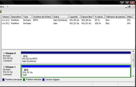

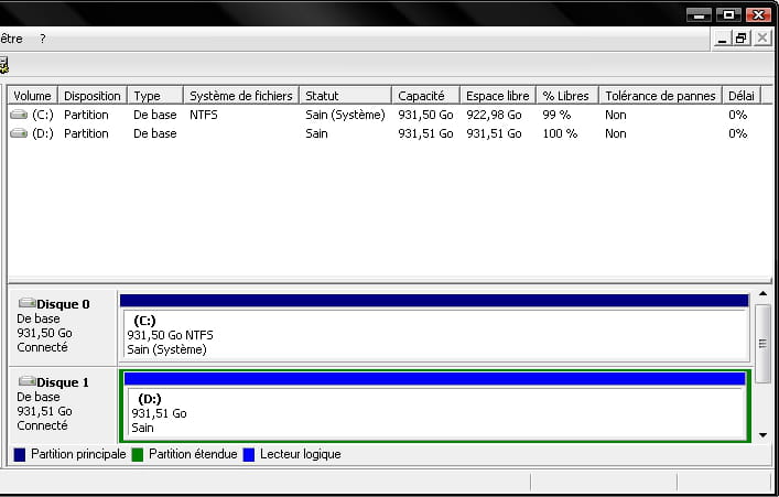

Et la gestion des disques de windows me donne cela: (normalement le deuxième DD a 732Go d'espace utilisé)

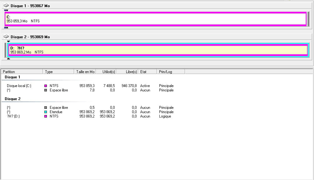

Partion Magic m'affiche cet fenêtre avec les infos de mes DD:

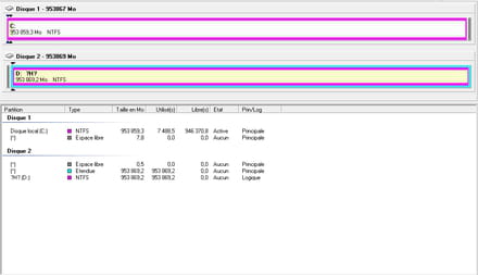

Et lorsque je souhaite vérifier j'obtient ce message d'erreur:

Oui excusez moi en effet je me suis trompé, voila ce que j'obtient:
"Le type du système de fichiers est NTFS.
Impossible de déterminer la version et l'état du volume. Abandon de CHKDSK." -
ContributeurEssayez avec recuva , ou testdisk ..
Mais il detecte une partition étendue , avec un lecteur logique.
C'est ce qu'il y avait , à l'origine ?
bon en définitif, recuva a bien analysé tout le contenu et a dressé une liste des fichiers récupérables/non récupérable.
Seul 1/5 environ des fichiers étaient récupérables et le reste semblaient avoir fusionnaient avec d'autres Documents les rendant inutiles.
J'ai formaté le disque le rendant de nouveau utilisable et... vide.
