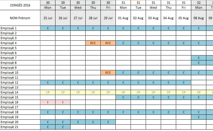

Je souhaite pouvoir indiquer sur une feuille les jours de congé des employés du service, puis chaque feuille suivante indique le planning hebdomadaire, je voudrais que le personnel en congé s'affiche automatiquement chaque semaine mais ne sait quelle formule utiliser. Le format de mon tableur n'est peut-être pas idéal pour cette manipulation.
J'ai tenté une formule =SI(('CONGES 2016'!HG5:HK5)="C",'CONGES 2016'!A5,"") qui ne fonctionne pas, ou encore =SI(ESTVIDE('CONGES 2016'!HG5:HK5),"",'CONGES 2016'!A5) sans plus de résultat. Dans tous les cas ce n'est pas idéal parce que ça ne prend même pas en compte le numéro de la semaine, donc l'appliquer à toutes les feuilles pour chaque semaine de l'année prendrait des heures.
Qu'est-il possible de faire dans ma situation ?

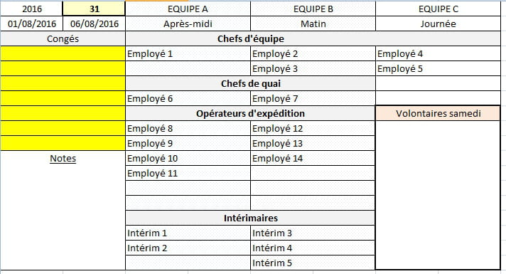

Le résultat escompté est que le nom des employés en congés apparaisse automatiquement sous la colonne A-B (rubrique congés) de la feuille du planning hebdo (S31 en exemple).
Le base de donnée est la feuille CONGES 2016 puisque les jours de congé y sont répertorié, la zone de recherche est la semaine concernée et le résultat que je souhaiterais voir apparaître est le nom de l'employé en congés (donc colonne A de la feuille CONGES 2016).

Effectivement, avec des formules cela devient très complexe même si ce ne serait pas impossible.
J'ai préféré te faire une petite macro dans ThisWorkbook qui fonctionnera sur toutes tes feuilles sans aucune modification.
https://www.cjoint.com/c/FGDgG0MEGgl
J'ai sauvegardé ton classeur en .xls du fait de la macro mais si tu la mets dans ton classeur, tu devras le sauvegarder en .xlsm afin de conserver la macro. Un petit tuto pour récupérer la macro dans ton classeur.
