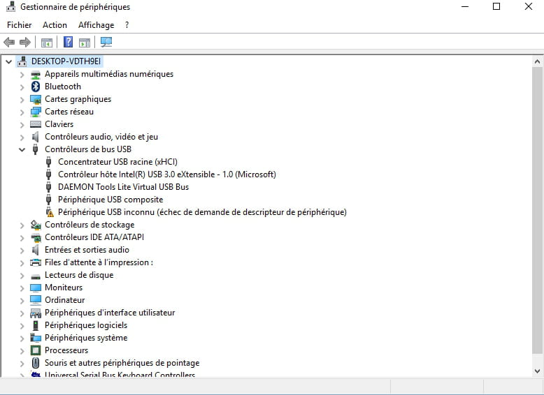

      dans la gestion des périphériques il y a une ligne qui indique une erreur sur un port usb mais ce n'est ni mon clavier ni ma souris et je n'ai pas de webcam, quand je désactive le port les spams continuent.

      1. quelques captures, ca peut aider
          Je tenterai de désintaller Deamon tool et de voir si le problème ne vient pas du virtuel usb installé.
      2. Deamon tool désinstallé, tjr le même problème

        Dans ton gestionnaire de périphérique, clic droit sur le périphérique USB non reconnu...
        -- Propriété--->Détails--->Numéro d'identification du matériel.
        Et tu colle le résultat ici.
        D'après ça, il faudra trouver le périph qui est branché et non reconnu...
        Tu pourrais débrancher les connecteur USB de la carte mère et voir si tu as toujours l'erreur.. Et regarde bien les pinoches des connecteurs, s'il ne sont pas pliés..
        -- Je t'ai aussi demandé d'essayer avec clavier PS2 et souris PS2 (pas USB)
        1. ID du matériel me donne ca : "USB\DEVICE_DESCRIPTOR_FAILURE"
