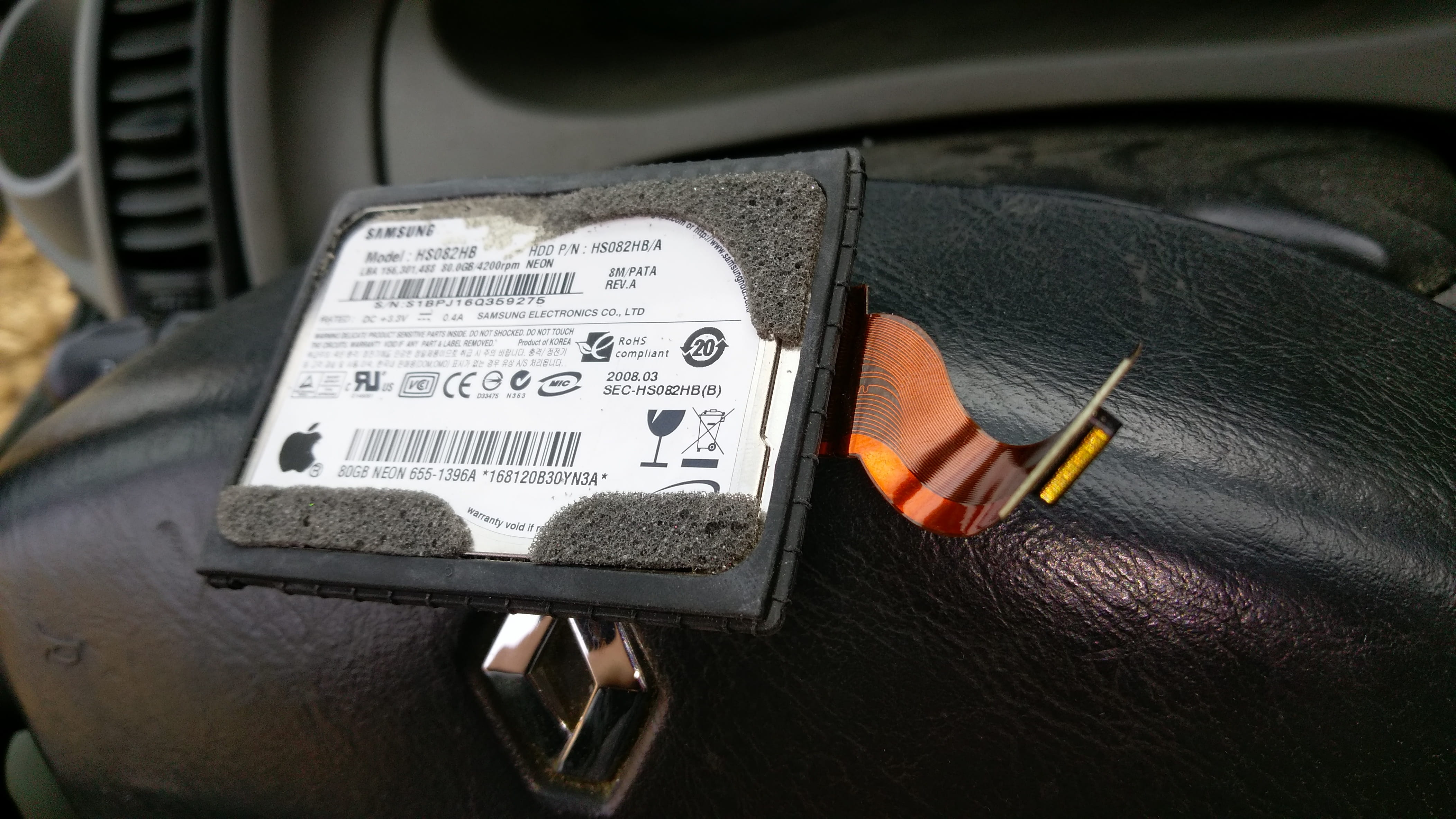

Bonjour à tous j'aimerai savoir comment je pourrais extrere mes donné de mon disque dur moi même sans que ça me coûte un bras..... merci d'avance

    1. Merci de ton retour, Boubou90332 :) et de la capture d'écran :) Suivant la référence du modèle concret du DD (celle sur la capture d'écran), il s'agit d'un DD de 1.8 pouces (Depth 2.1 in ; Width 2.8 in ; Height 0.2 in ) et la connectique est IDE, ZIF connector. J'ai jeté un coup d'oeil sur les spécifications (la documentation en ligne) de ce DD ;)
      A mon avis il te serait nécessaire de rechercher un adaptateur USB pour des DD 1.8 pouces, conforme à 1.8" ZIF et 1.8" IDE. De cette façon brancher le DD sur un autre MAC et récupérer les contenus serait possible en externe (via USB).
      Une recherche en ligne via des mots clés (comme celles dessus) te donnerait de bonnes idées.
      Entre temps, garde ce DD et protège le contre des secousses, chocs etc.
      @Boubou90332, n'oublie pas que ce DD a été formaté pour MAC OS et son système de fichiers (format) est plus spécifique, ceci pour te dire qu'un Windows communiquera difficilement avec lui ;) Il vaut mieux le brancher sur un autre MAC afin d'accéder aux contenus.

      P.S. @Boubou90332, j'ai vu que l'image inséré contient des données personnelles (le numéro de série du DD) et si j'étais toi, je ne le laisserais pas en public.

        L'état du DD impeccable il à était démonté du MacBook hs problème de batterie.j'aimerai savoir avec quel boîtier externe je pourrais le branché pour la récupération de mes donné merci cordialement
          1. @Boubou90332, je remarque que ce boîtier est pour disque 1.8 ZIF40 points … et n'est pas convenable pour les disques MAC en LIF24 fils. Si ton disque est ZIF40 points, les spécifications de ce boîtier devraient lui convenir …

        1. Ok je comprends très bien en tout cas merci pour ton aide. Je viens de regardé j'en compte 40 ZIF sur le DD.
          Je prends en compte ton message sur la photo je vais supprimé la publication.
