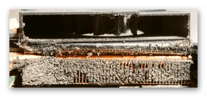

Mon ordinateur HP Pavilion dv6-3075sf a déjà quelques années et depuis quelques temps il se met à ventiler de façon anormale. Il n'est pas particulièrement lent mais devient très chaud surtout que la partie qui entoure le clavier est en métal.
Faut-il que je prévois de changer le ventilateur ou le problème peut-il être autre?

    S'il n'a jamais été ouvert pour un nettoyage complet, c'est peut-être le moment à présent.
    Avant d'avoir des problèmes liés aux surchauffes, c'est personnellement ce que je vous recommande de faire, mais à vous de décider évidemment !

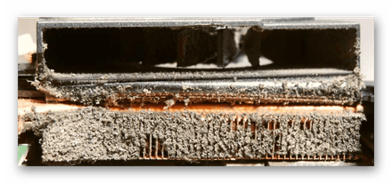

    Cela dépend du degré d'encrassement de la machine, évidemment !
    Dans l’hypothèse où votre pc en est à ce stade,
    seul un démontage pour nettoyage sera efficace.
    Dans une telle situation vous ne trouverez aucun produit à satisfaire un nettoyage correct.
    Si vous êtes bricoleuse et minutieuse, comme vous l'indiquez, démonter un ordinateur n'est pas une tâche insurmontable, il faut prendre son temps, être méthodique, prendre des photos de ce que vous démontez par exemple, prendre garde également à la longueur des vis que vous déposez et les repérer pour qu'elles reprennent leur place au remontage.
    Je vous passe le lien d'une vidéo que vous pouvez consulter afin de vous faire une idée de ce qu'est l'intervention, cliquez ICI.
