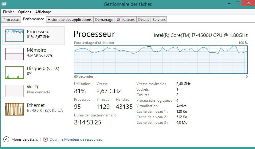

Depuis ce matin je bichonne mon pc, mais rien n'y fait. J'ai crainte que le problème soit Hardware. Un jeu impossible à tourner plus d'une minute sans planté, mais le jeu étant connu pour être instable sous windows je n'y es pas prêter attention (depuis 1moi environ). Mais hier je constate une immense baisse des performances, le pc n'a jamais ramé durant 2ans, et là, brutalement la mémoire vive est bloquée sur 100% d'utilisation. Je sais que cela peut être dût à un virus, antivirus à fond (Kaspery), CC cleaner, malwarebytes. 1 virus trouvé et exterminer. Je redémarre, vérifie vite fait les performances de la machine, tout est normal. Je l'éteins, puis je retourne sur le pc le soir. Constatation: cette fois ci le pc me dit que c'est le processeur qui est au max. Aucune amélioration de vitesse. Sauf que ce matin le processeur tournait à son usage habituel (entre 10 à 30%) mais la RAM était à 100%. A présent la processeur tourne entre 80 à 100%, et la RAM a retrouvé les pourcentage habituel (1 à 10%). J'ai l'impression que mon ordinateur est fiévreux et délire, car même les données qu'il affiche sont étranges (j'hallucine pas, d'après lui les Ghz sont plus rapide que le maximal possible?). J'ai désactivé les mises à jour automatique, voyant que chez certains cela pouvait poser des problèmes. Mais rien n'y change. Je veux dire, j'exploite pas toute la puissance de la machine (d'ailleurs jamais dépassé les 30%, ni en RAM, ni processeur). Voyez sur l'image, j'ai uniquement chrome et une page d'internet explorer d'ouvert pour ce résultat là de performances :
Le pire c'est que par moment le processeur vas descendre à 50%, puis la seconde d'après sera a 80%, celle d'après 98, puis 80, puis 100%, puis 60%. Je sais que ces chiffres varies mais à ce point là? Surtout que je parle de moment où je regardais seulement la courbe des performances, pas au démarrage ou à l'ouverture d'un logiciel. Il me semble avoir fait une mise à jour windows il y a quelques jours, je n'avais rien vu d'anormal, rien d’inhabituel. Alors que le problème est apparût hier soir, plusieurs jour après la mise à jour Cela doit bien faire plus d'1 mois que je n'a rien installer sur la machine. Donc pourquoi d'un coup et brutalement? Sachant que comme par hasard la garantie est de 2ans et qu'il a 2ans et 1 mois (le précédent ayant lâcher hardware jour pour jour 30j après la fin de la garantie à cause de surchauffe dut à l'aération qui fonctionnait de moins en moins bien qui finit par grillé le disque dur)

  1. Judge_DT Messages postés 27651 Date d'inscription   Statut Modérateur Dernière intervention   10 014
    Dans le gestionnaire de tâche, quel processus est indiqué comme utilisant le processeur ?
    Ensuite, pour la fréquence, c'est pas "bizarre" c'est normal.
    Le "i7-4500U" à une fréquence de "croisière" à 1.80Ghz, cependant au besoin il peut monter en mode turbo et atteindre jusqu'à 3Ghz (Cf, la fiche technique de Intel : https://ark.intel.com/content/www/fr/fr/ark/products/75460/intel-core-i7-4500u-processor-4m-cache-up-to-3-00-ghz.html
    De ce fait, rien d'anormal. Pour les lenteurs ça semble plutôt être infectieux que matériel, cependant parfois un antivirus ne suffit pas à éradiquer la chose de la machine.
    Vérifie donc la liste des processus qui utilisent le processeur ;-)

      Explorer prend à lui tout seul (un onglet) environ 55%, chrome environ 30% (3 onglets d'ouvert). C'est mon utilisation habituelle hors jeu. Mais les jeux sont si lent que c'est ingérable. le système prends moins de 1%, et tout le reste quelque chose comme 5%(arrière plan). Sauf que là il s'est calmé d'un coup d'après le gestionnaire des tâches, pourtant toujours aussi lent. Du coup ça pourrait peut-être être lié à internet? Hier matin(dimanche) j'ai déjà nettoyé autant que possible avec CC cleaner, pour les 2 navigateurs. Si c'est un virus, il se cache bien. Du coup comment le déloger?

    1. mamy_riri Messages postés 21 Statut Membre 2
      Finalement j'ai trouvé le soucis :)
      Mon antivirus était incompatible avec windows 10 (bien que sur le site de l'antivirus ils le dise compatible). La faute venait donc de Kaspery. J'ai changé d'antivirus et plus aucun soucis :)
