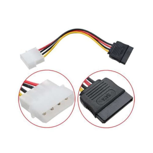

Je veux monter sur une tour un SSD de 960 GB.
Comment l'alimenter ?
Je dispose à la sortie de l’alimentation de deux blocs de broches :
- 2 prises femelles plates
- 6 prises femelles superposées 3 par 3 en un bloc.
Je trouve sur internet des câbles de liaison avec une broche mâle 4 connections plate. Est ce compatible ou faut il un câble particulier ?
Merci.
    Pour l'alimentation électrique on peut penser que tu as un connecteur IDE Molex et qu'il te faut un convertisseur molex/sata comme : https://www.cdiscount.com/informatique/cables-connectiques/cable-adaptateur-molex-alimentation-molex-ide/f-1072003-auc0634563264144.html?idOffre=30505148#mpos=1|mp
    Mais pour la connexion des données, tu as bien une entrée sata de libre ?
    cdlt
