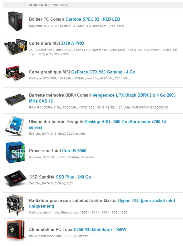

      1. Après tout vos commentaires, je pense rester sur cette config final, si vous avez encore d'autres conseils n'hésitez pas ! Je commanderais tout ça la semaine prochaine !
          La carte graphique, on trouve moins cher et mieux que la MSI (KFA² EXOC Edition, moins chère mais largement meilleure).
          Le ventirad, inutile sur une version non overclockable et la carte-mère, une B150 suffit largement.
        2. "et la carte-mère, une B150 suffit largement.". Pourquoi, puisque la MSI170A Pro coûte le même prix ou parfois moins cher que beaucoup de CM à base de B150? Il ne sera pas ainsi limitée à des DDR4 2133MHz.
