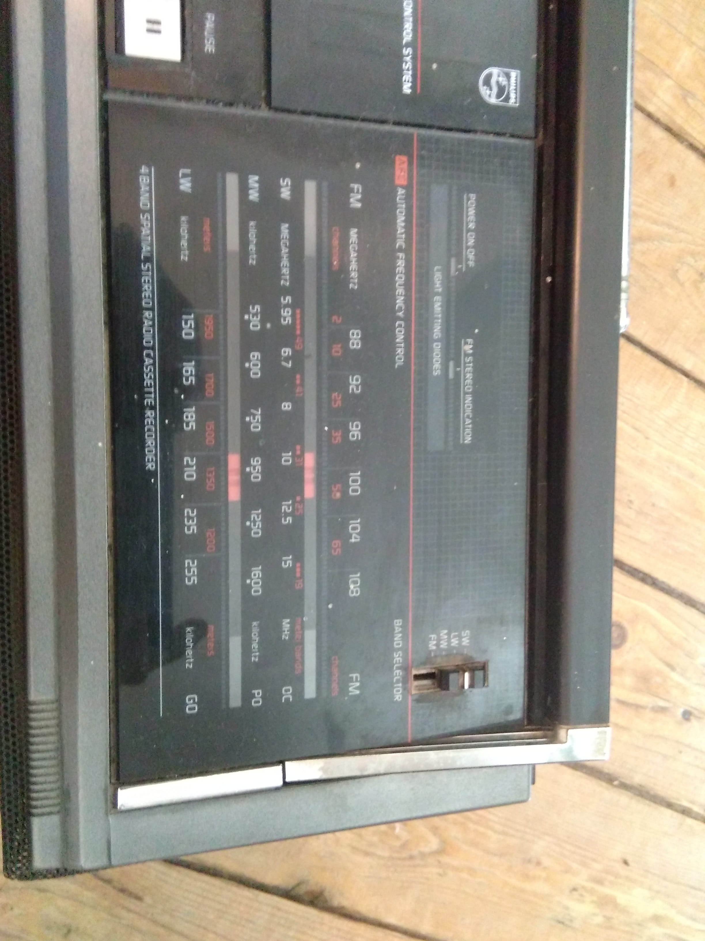

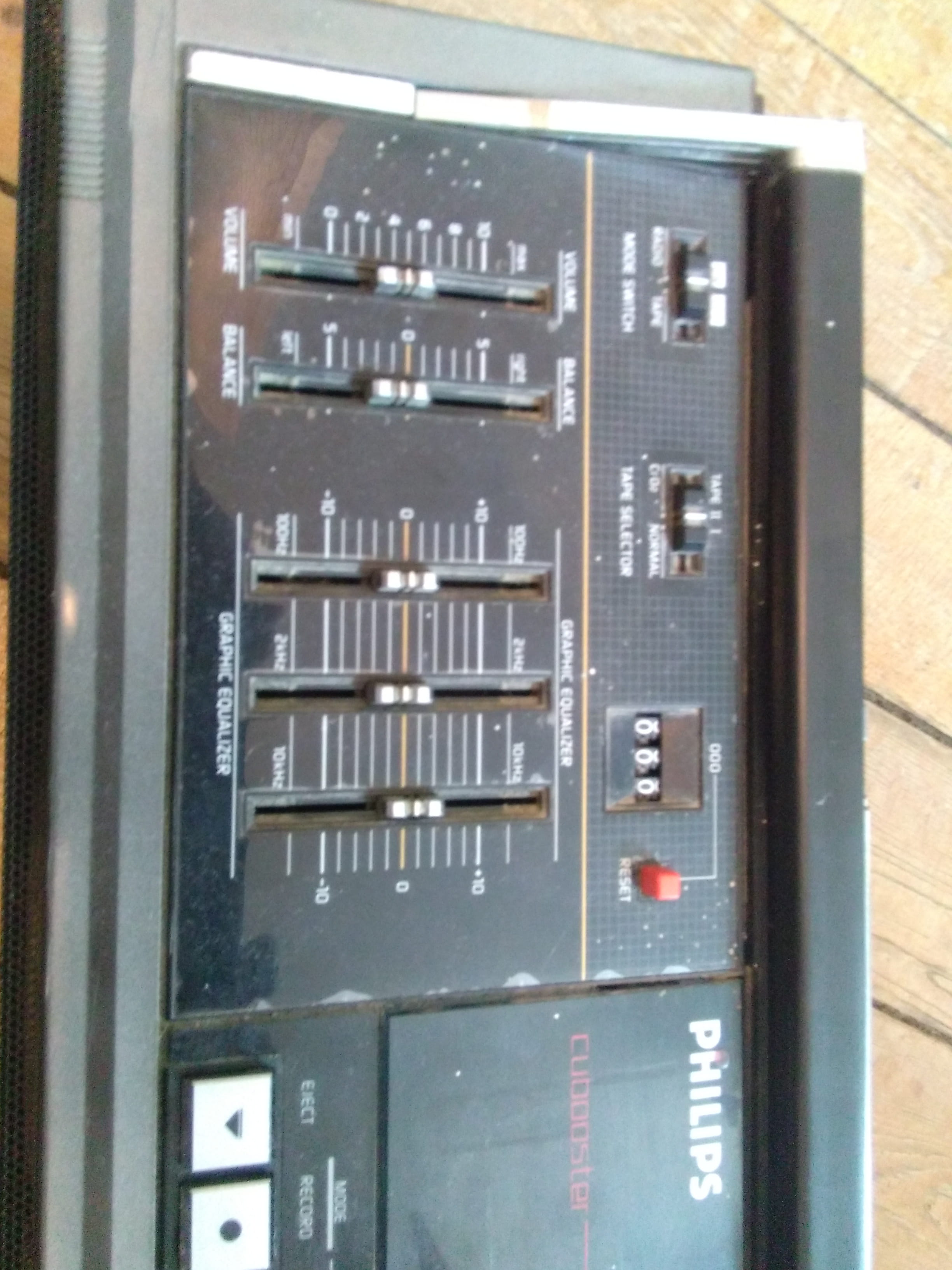

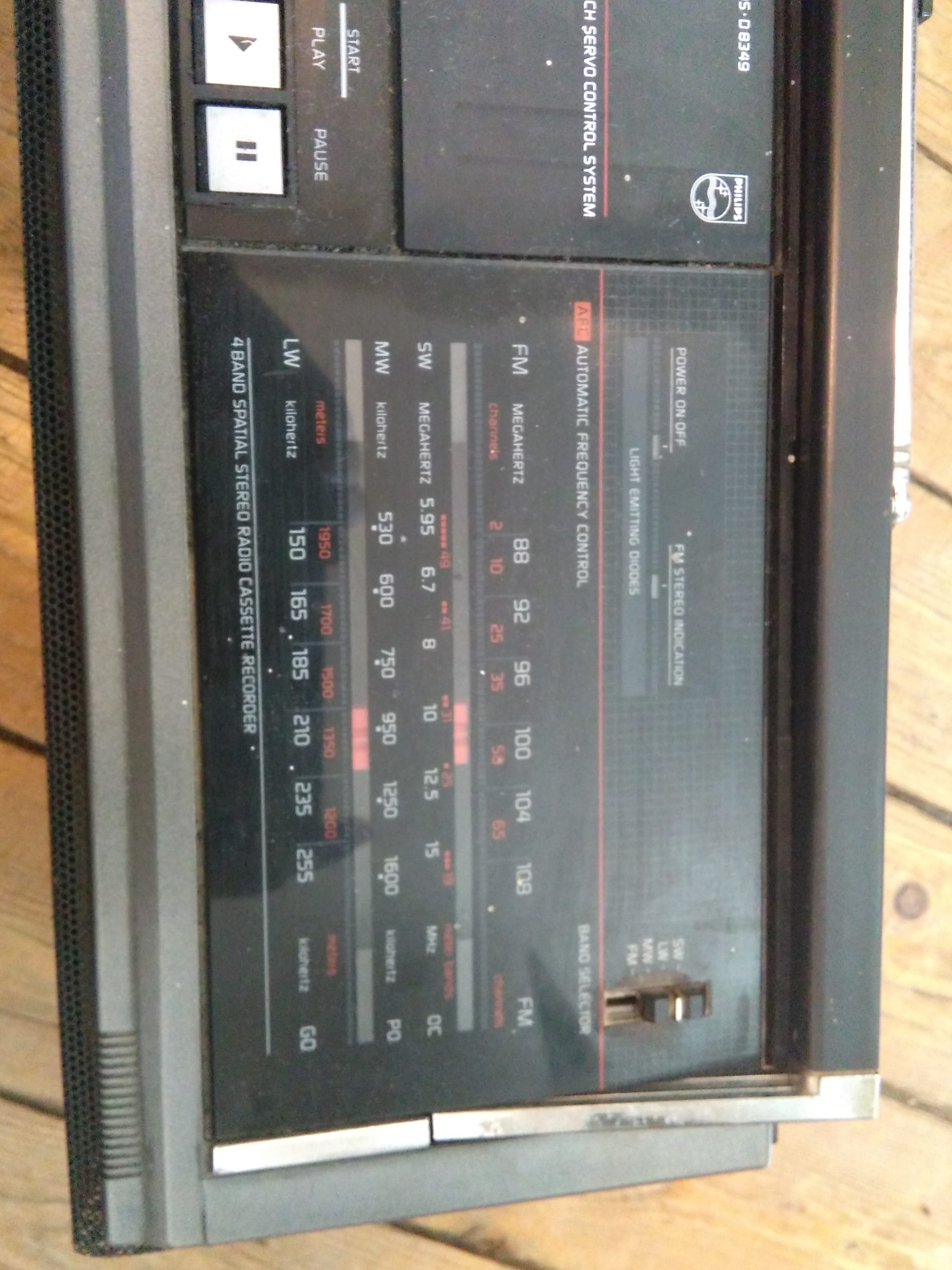

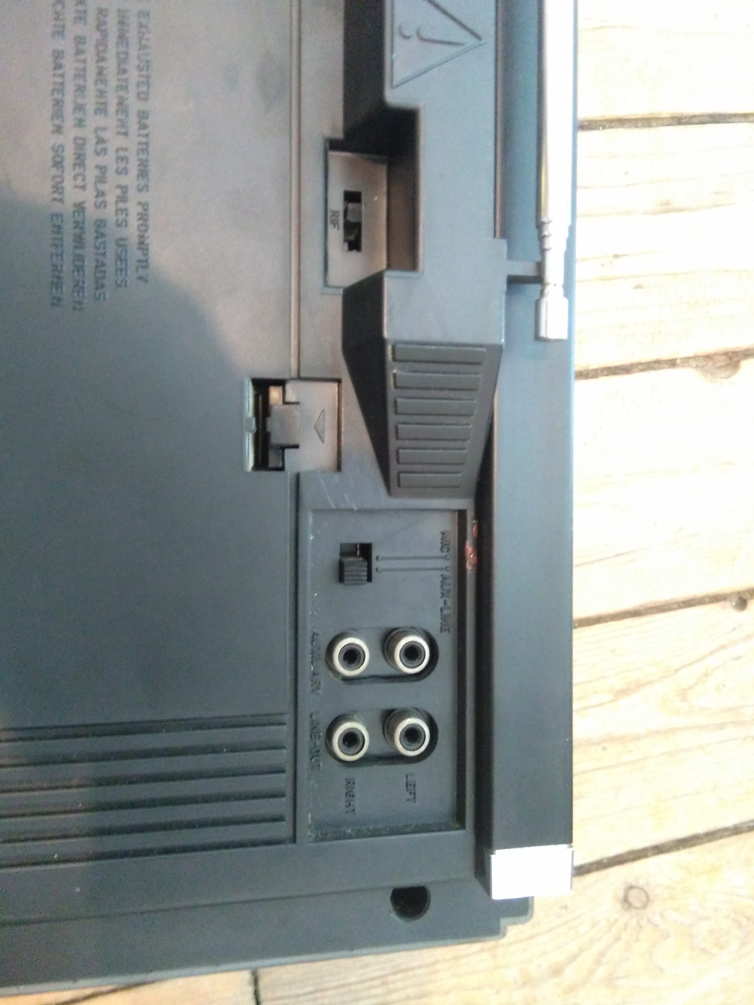

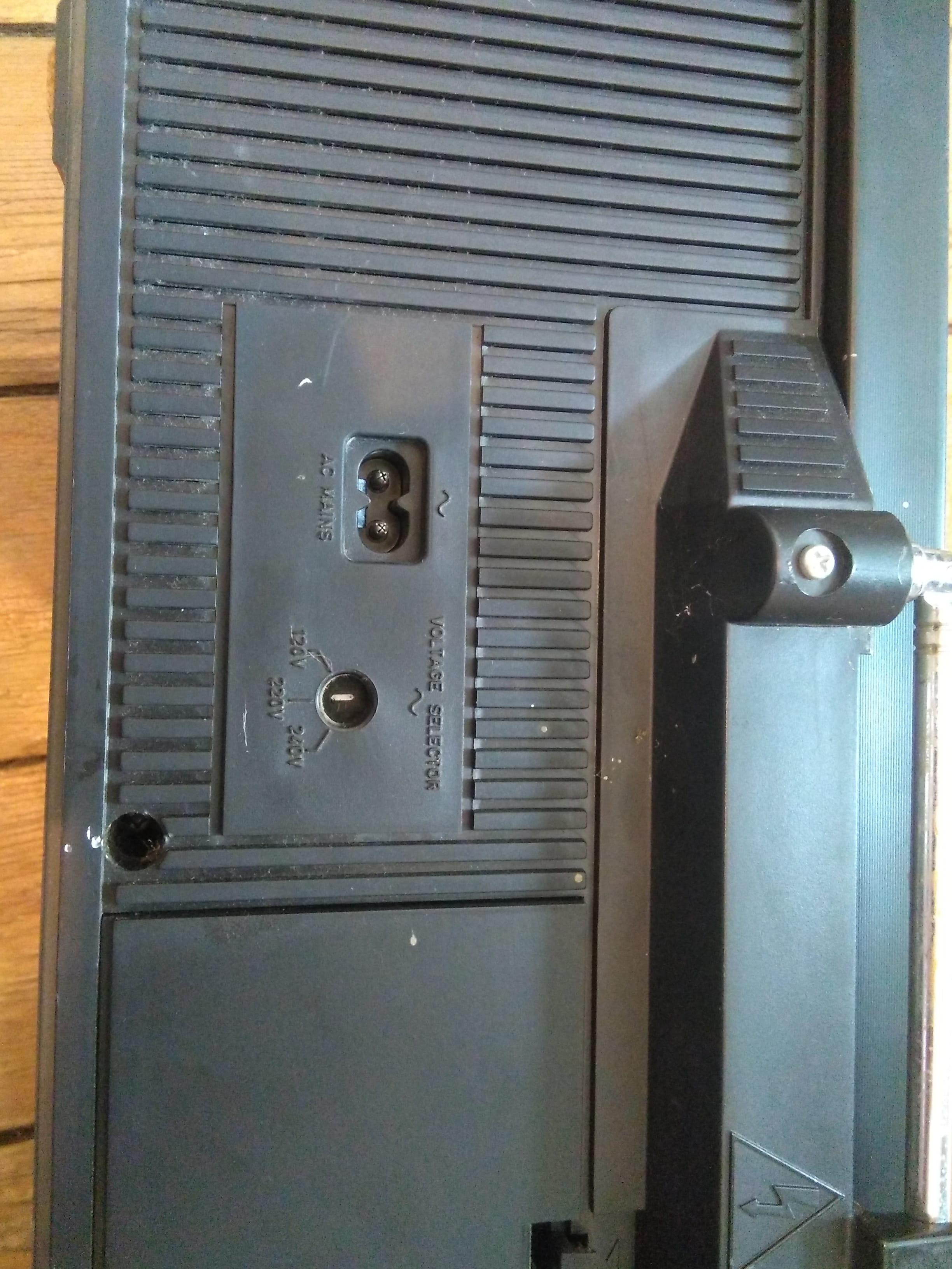

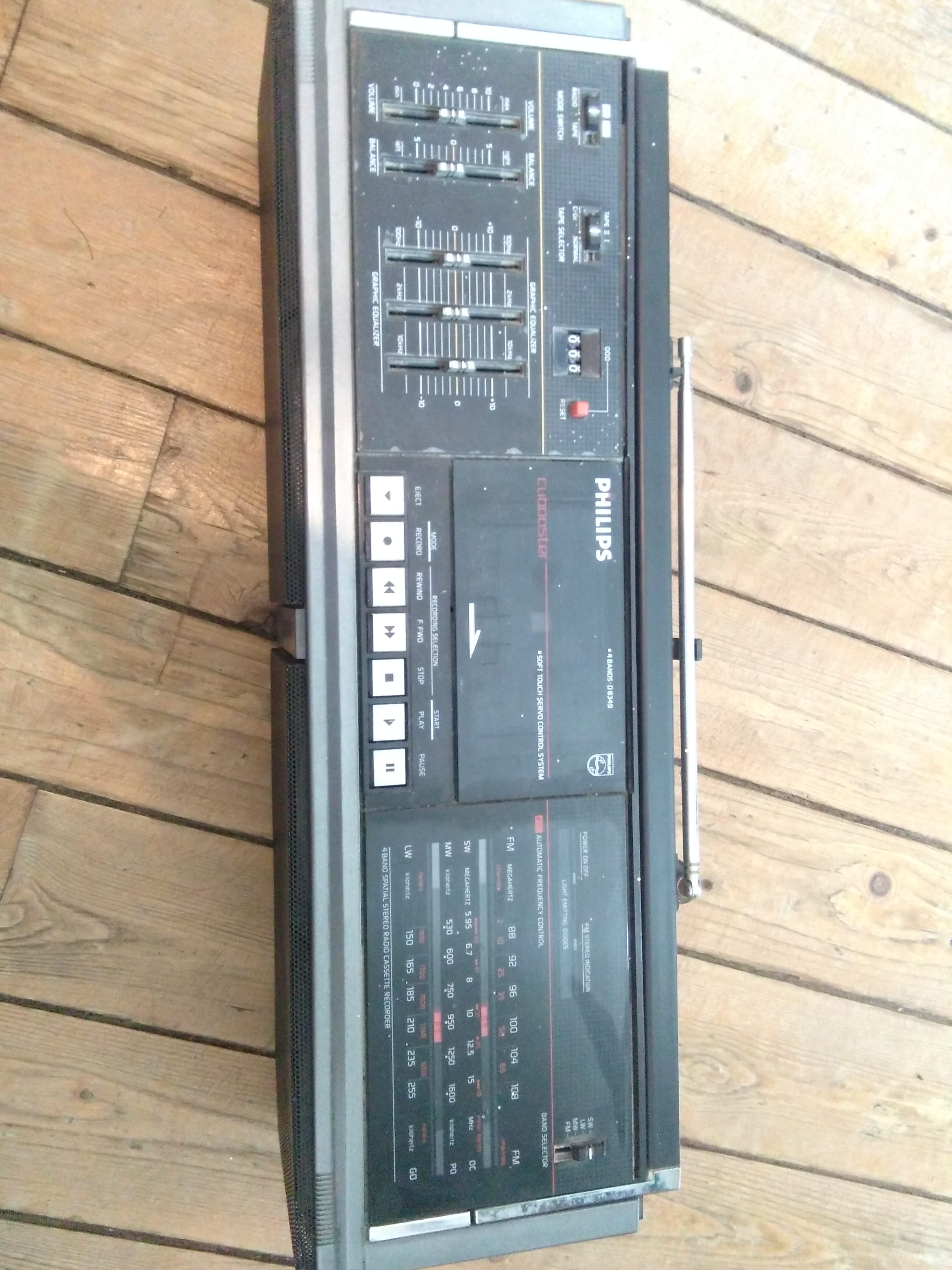

      comment faire pour t'envoyer les photos en question?
  3. j'espere que tu peux voir les photos

    J'arrive à voir les photos, mais pas à lire ce qu'il y a marqué.
    c'est quoi le bouton à coté de l'entrée AUX ?

    1. C'est marqué "RIF" mais je sais pas a quoi ça sert

      Je n'ai jamais vu d'entrée auxiliaire attaquer directement les enceintes, ça passe forcément par l'ampli du système. Prend un ohmmètre pour mesurer la résistance de l'entrée ou alors démonte le cubooster pour voir où vont les fils. Si l'entrée auxiliaire attaque directement les HP, il n'y a pas besoin d'alimentation.
      En admettant que l'entrée auxiliaire aille réellement sur les HP, c'est un gros ampli de puissance qu'il te faut.
      En supposant que ça soit juste un problème de sensibilité, il faut un ampli qui augmente le voltage, mais pas un ampli de puissance. C'est à dire réellement un préampli. Problème il faut en trouver un qui a une sensibilité suffisante et qui renvoie une tension suffisante. Données pas forcément accessible (exemple sur le site thoman).
      D'expérience, une entrée très faible comme ça, c'est qu'elle est mal commuté. J'ai déjà obtenu ce résultat sur des amplis de salon en connectant sur TAPE la source et e sélectionnant AUX sur l'ampli.
      Je pense réellement à un problème interne
