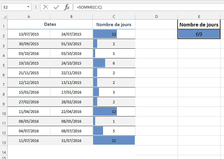

Voici mon problème, je veux faire la somme des jours que j'ai effectués qui sont tous dans une colonne. Seul problème, j'inscrit aussi les jours que je vais effectués, et cela fausse mon calcul. C'est pour cela que j'aimerais savoir comment faire la somme de ces jours sans compter les jours et dates qui n'ont pas passer la date d'aujourd’hui.
Je vous joins un exemple.
Comme vous pouvez le voir les cellules C12 et C13 sont calculé par E2, et c'est la mon problème je voudrais que seul les dates passées soient calculés.
Merci d'avance pour votre aide.
  1. mrjenkins Messages postés 611 Statut Membre 103
    Salut
    avec un si tu devrais t'en sortir non ?
    =SI(C3<=AUJOURDHUI();C3-B3;AUJOURDHUI()-B3)
    Un truc dans le style ?
    1. Yo1af Messages postés 3 Date d'inscription   Statut Membre Dernière intervention
      J'ai bien essayer oui, mais ta formule ne me donne pas de somme total, mais me calcule la différence entre les deux dates; chose que j'ai déjà fait avec cette formule :
      =(JOURS(B2;A2)+SI(A2>0;1;0))
  2. Fahora Messages postés 949 Statut Membre 68
    Petite question , que se passe t'il si la date du jour est comprise dans une période de calcul ?
    Un exemple :
    Nous sommes le 11/07/2016,
    Tu as un début le 9/07/2016 et une fin le 13.
    Combien de jours dois-tu compter ?
    Cordialement,
      Bonjour Fahora, dans ce cas j'aimerais que cela prenne en compte toute la période directement, pour simplifié les choses. C'est a dire que lorsque commence la période du 9/07/2016 dans ton exemple, cela ajoute les 5 jours a ma cellule E2.
  3. PHILOU10120 Messages postés 6463 Date d'inscription   Statut Contributeur Dernière intervention   835
    Bonjour Yo1af
    =SI(A2<=AUJOURDHUI();NB.JOURS.OUVRES.INTL(A2;B2;11;fériés);0)
