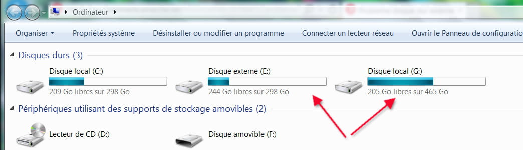

  2. Quand tu clic sur Ordinateur, peut tu y voir ton disque dur ?
    Comme moi ici, je voit mes deux disque dur externe.

    3. @Toac150Oui !
