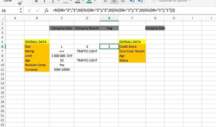

    1. voila en capture d écran
      et encore pardon pour le manque de precision

          1. A, merci bien pour ces précisions, ca me permet dy voir un tout petit peu plus clair.
            j aimerai pouvoir uploader mon fichier excel mais n'y arrive pas.
            en ce qui concerne la formule je sais que je devrai la perfectionner, mais doucement, Rome ne s est pas fait en un jour.
            J y travaille dessus tout de suite!
            Merci encore!!
            ca y est trouvé!! comme quoi!!
