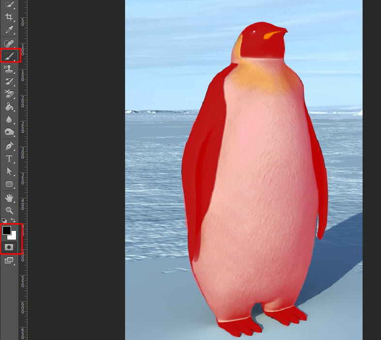

_ appuyer sur la touche Q du clavier pour activer le masque de détourage
- prendre le pinceau et peindre tout le pingouin (qui devient rouge, c'est normal)
comme ceci:
si tu débordes, intervertis les couleurs dans la boite à outils et peins en blanc le débordement

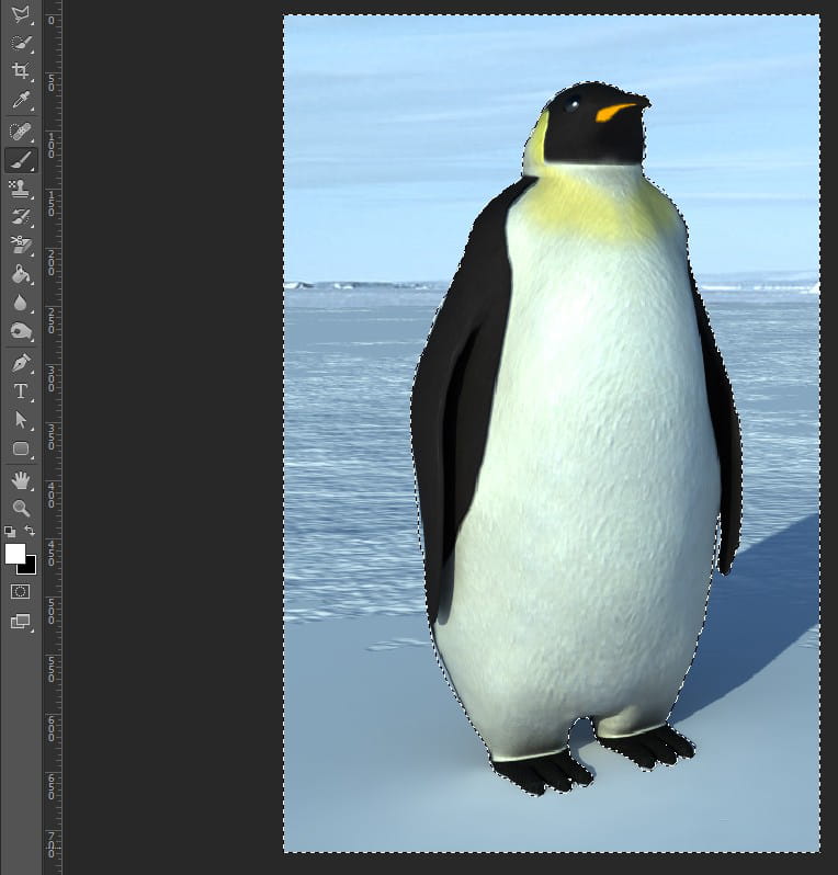

- quand le pingouin est peint, appuyer à nouveau sur la touche Q pour activer la sélection
comme ça:
- appuyer sur la touche supprim du clavier: hop, la banquise a disparu
