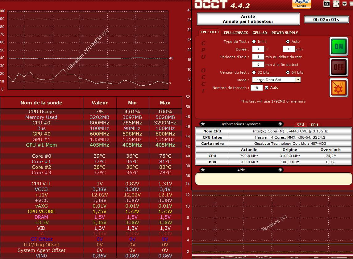

      pour le processeur ça va me donner s'il fonctionne normalement ?
    4. Azroad Messages postés 44 Date d'inscription   Statut Membre Dernière intervention
      voltage proc 0.96v

      Ça fait un an que je l'ai l'alim, tu vois ça où qu'elle est défectueuse ? Dans le test
    3. Pierre1310 Messages postés 8854 Statut Membre 652
      En fait, ton processeur c'est 1,5V sans OC rien il me semble. Sur occt on voit qu'il ne tourne même pas a sa fréquence nominale

      750w ça suffit, pour moi ton alim est juste défectueuse, la sous alimentation que occt te montre en est la preuve.

      Télécharge hdwmonitor et regarde les tensions de ton cpu/carte mere.
  10. Azroad Messages postés 44 Date d'inscription   Statut Membre Dernière intervention
    Tiens Pierre1310 :
    1. Pierre1310 Messages postés 8854 Statut Membre 652
      Tout est bien alimenté :x
