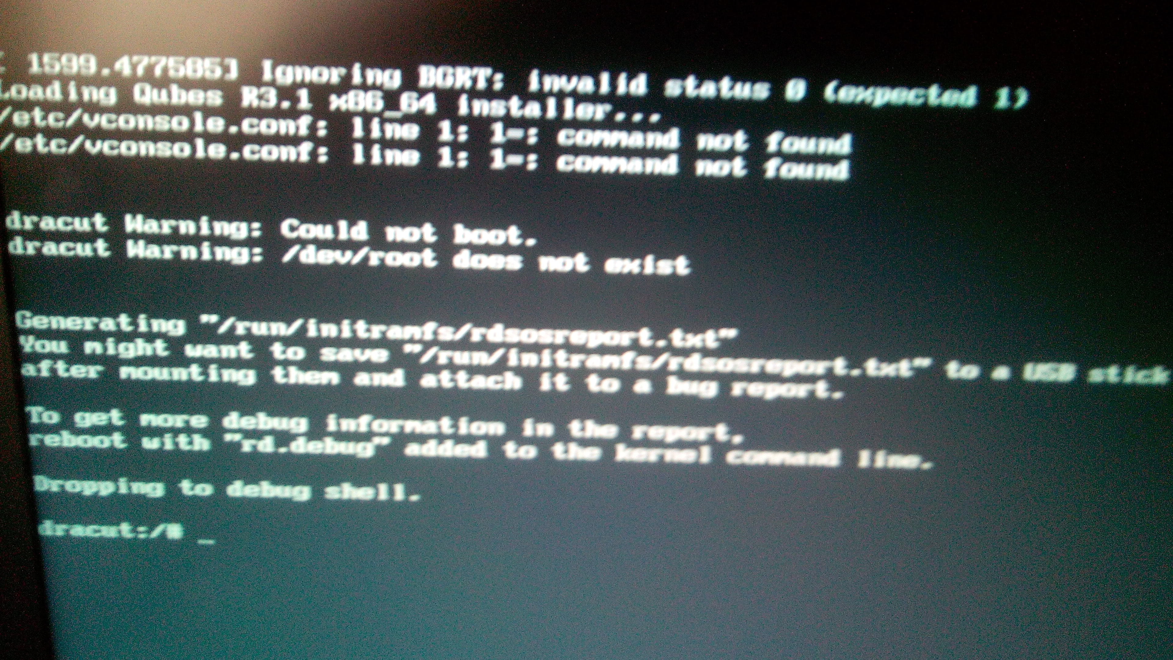

j'ai creé une clé usb boutable puis modifié mon bios
Je me retouve donc sur l'assitant de démarage , j'appuie sur "install qubes os R3.1"
et apres 30 secondes d'attente j'ai le message d'erreur suivant :
dracut warning could not boot
et j'ai pris une photo du message d'erreur complet :
Que s'est il passé ?. j'ai cherché des heures sur internet mais je n'ai pas trouvé
Merci d'avance.

    4. jns55
      Il te propose de sauvegarder le rapport d'erreur sur une clé usb, l'as-tu fait ?
      Ce rapport d'erreur est un fichier texte, tu peux le consulter à partir d'un autre pc et il t'en dira sûrement davantage.
      Il faut aussi envisager que l'image iso soit bancale : nombre de distributions linux peu connues proposent des images iso qui ne fonctionnent pas avec tous les pc.
      Tu as essayé ta clé usb sur un autre pc ?
    5. aurelienalen Messages postés 7 Statut Membre
      oui j'ai essayé ca a pas marché sur un autre pc , je me demande plutot si c'est le mauvais logiciel.
