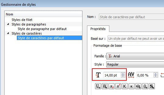

J'arrive bien à l'utiliser mais par contre dans chaque zone de texte je suis obligé de changer la taille de police de 12 à 14.
Pourtant je suis bien aller dans Réglages du document et dans Préférences et dans Outils j'ai sélectionné 14.
Je pensais que ça modifierais et qu'à chaque fois que j'écris du texte il serait en 14 ?
Merci de votre aide.

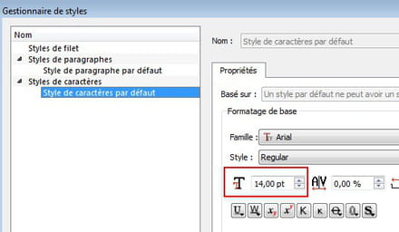

  1. Slt
    Edition === Styles === Style de caractères par défaut === Edition
    Faire la modif puis clic sur Appliquer
    1. Merci beaucoup ça me rend vraiment service car j'ai un gros document.
