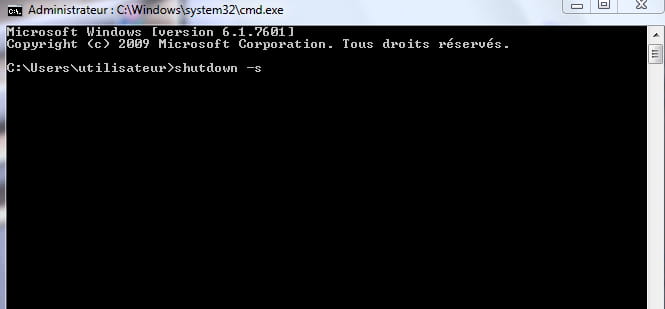

      Vous avez essayé avec une commande shutdown ?
      ==>Démarrer => ouvrir l'invit de commande => "shutdown -s" => entrer

        J'ai fait la manipulation que vous m'avez dit :
        - Exécuter ---> CMD ---> Clic droit : Exécuter en mode administrateur
        - Coller : shutdown -s" ---> Appuyer sur "Entrer"
        Un petit message a apparut, précisant que le pc allait s'étreindre dans moins d'une minute.
        Malheureusement pour la première étape sans succès....

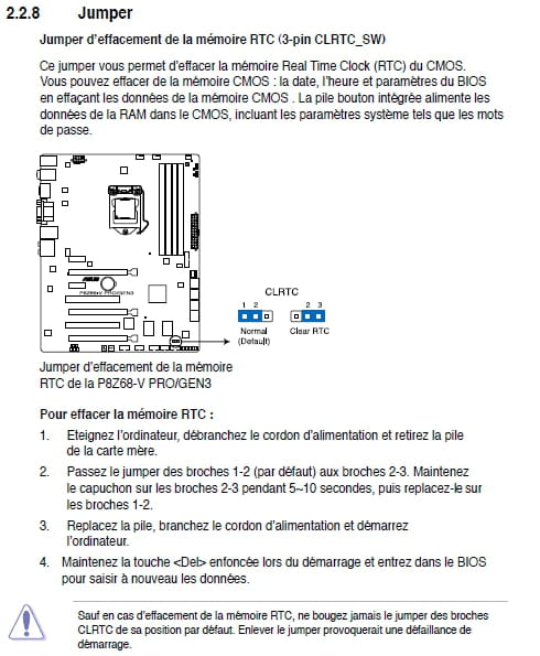

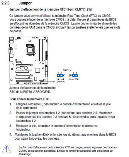

      3. J'ai trouvé ceci dans le manuel de ta carte mère.
        En revanche tu ne devrais pas avoir besoin de presser la touche dell, simplement fais suivant lorsque la page s'affichera.

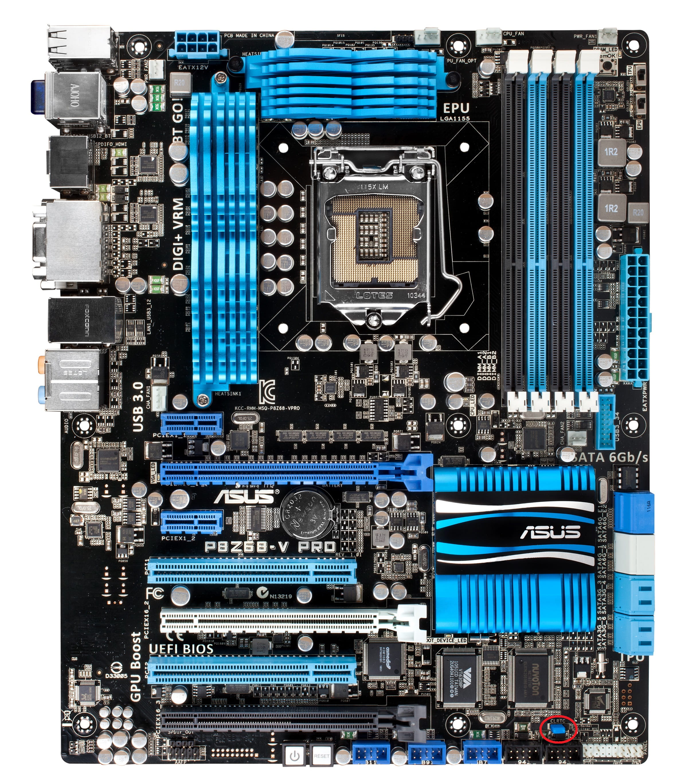

        1. Merci pour les documents :)
          Avant de me lancer, je préfère être sûr.
          C'est bien la petite pièce entourée en rouge ?
          Ca ma l'air bien compliqué, vaut mieux aller calmement lol.
          1. Oui c'est bien ca
            Non c'est simple c'est un petit composant qui s'enlève facilement pas d'inquiétude.
            Suit bien la démarche et ça va aller. Bon courage !

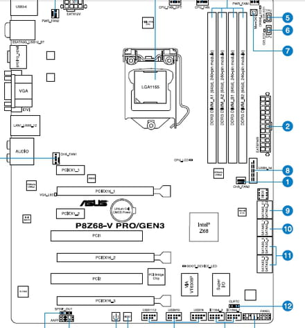

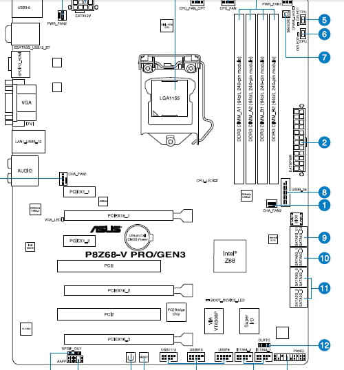

        2. Voici le schéma de ta carte mère, le cavalier devrait se trouver sur le n° 12
