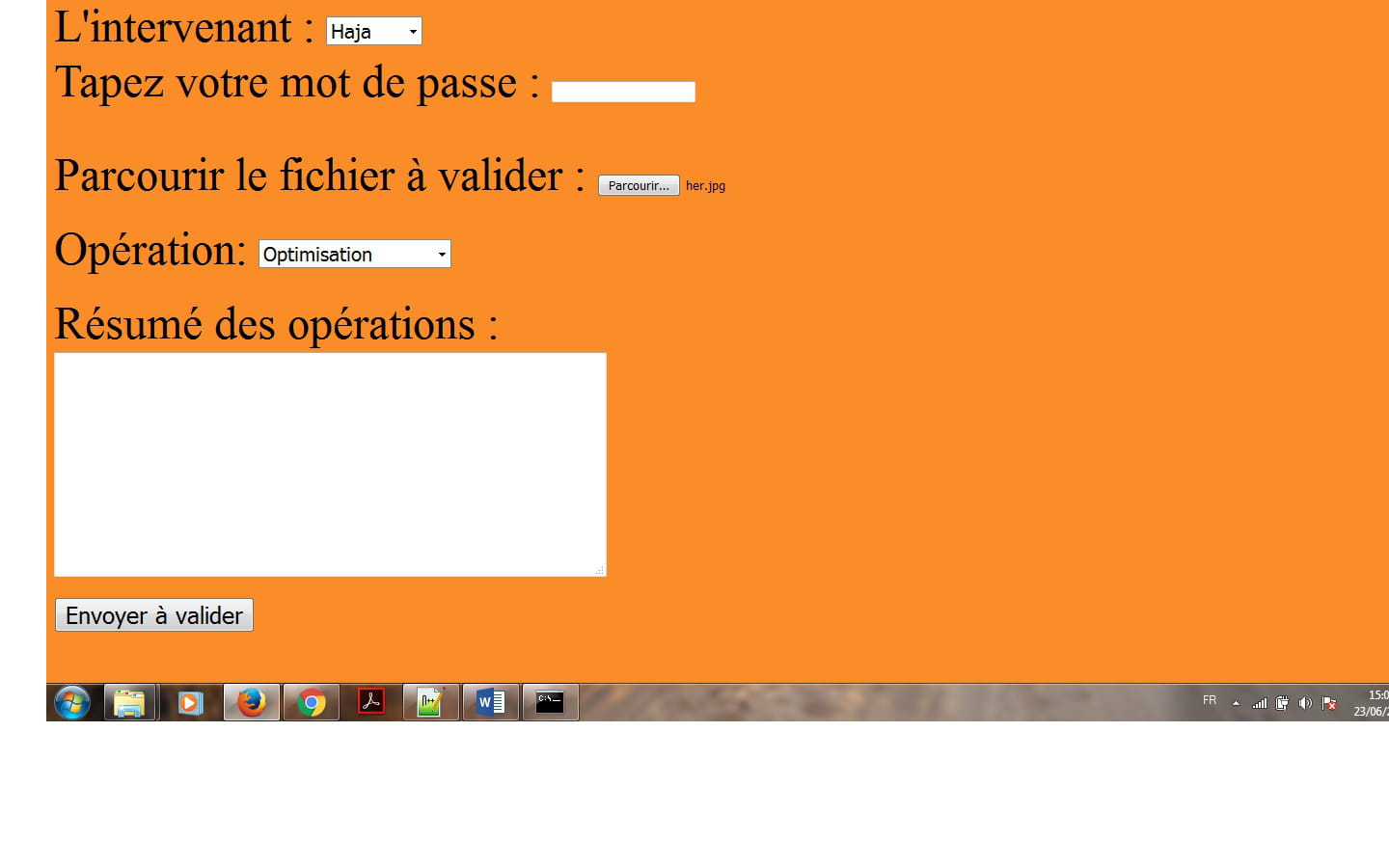

Bonjour les amis internautes,
je suis débutant en PHP, j'ai créer ce formulaire. le lien est ci après
cependant, je voulais savoir le code php pour pouvoir cibler un adresse IP de mon réseau. je m'explique: quand le client finit de remplir le formulaire, il va cliquer sur le bouton Envoyer à valider qui va rediriger vers un adresse IP du réseau(une fenêtre pop up apparaîtra donc à l'adresse IP ciblé)....
PS: je demande juste le code pour cibler mais pas celui de la fenêtre pop up
