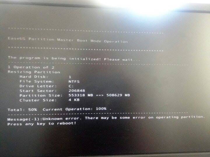

Comment partitionner mon disque dure c:
J'ai installé "EaseUS Partition Master 11.0" et il marche bien avec le disque d: mais quand je veux partitionner le c: "disque système" tout marche bien jusqu'au redémarrage au milieu de processus un message d'erreur (voir figue 1)interrompe la procédure et le pc redémarre
voir figue 1
Une solution ?!!
Merci beaucoup

    1. J'ai un seul disque dure en l'occurrence C:
  2. Hello !
    Comme dit, il faut installer le logiciel sur clé USB par exemple.
    Après, démarrer sur le clé puis tu pourras partitionner.
    Après, si c'est un nouveau PC ou que c'est pour un formatage, le CD windows le fait nickel ;)
    1. Au bureau le C: est partitionner donc j'ai pu suivre ton conseil, mais j'ai le regret de te dire que cela ne marche pas! (j'ai installé mon logiciel de partitionnement sur le d: et l'erreur est la même)
      Une idée ?
    2. @web.devParce que le C: est une partion système, si y'a un OS d'installé et encore plus si c'est un windows, ca créer des crash...
      Si tu veux partitionner et partir sur une installe propre, il faut démarrer sur CD windows et faire tes partitions, en intégrant le fait que la partition ou windows est installé pourra difficilement être modifiable après. Du coup, un conseil, installe windows sur une partition de 100Go maxi, c'est suffisant et ca laisse la place aux données sur les autres partitions ;)
    3. Désolé je ne t'ai pas bien compris, je résume:
      Tu veux que je crée mon partition à partir d'un cd Windows ? (sachant que je n'ai pas de cd de Windows 10, mon pc de bureau avait un win7 et je l'ai mis à jour).
      Cordialement
    4. @web.devOui en gros c'est ca, puis ensuite tu fait une MAJ de windows 7 à 10.
      C'est gratuit jusqu'a fin juillet.
      Par contre ca format le PC donc plus données :)
    5. merci encore Algerino77
      Cela dit, tu ne trouve pas que c'est une solution extrême ?
      Cdt
