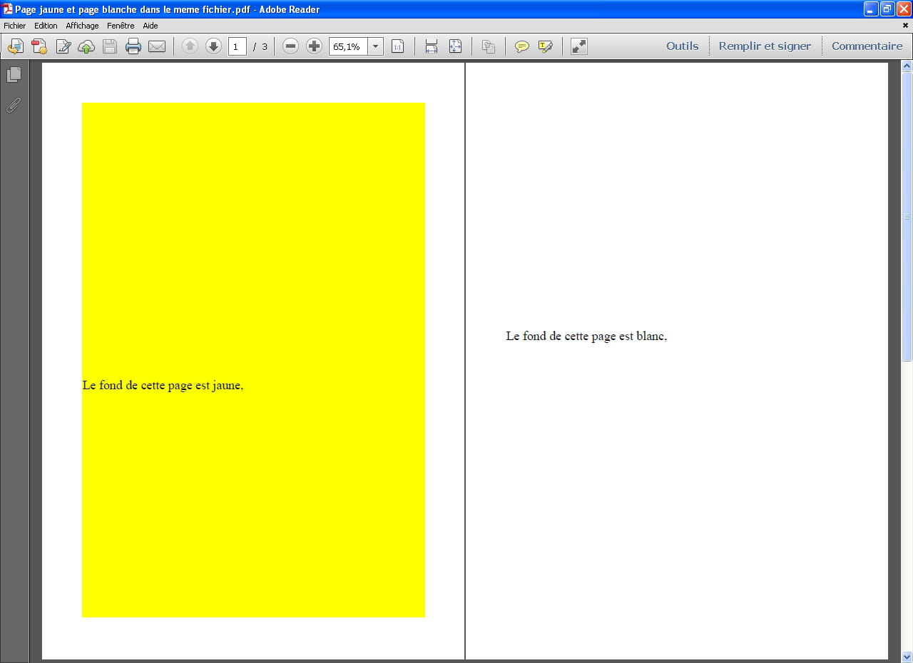

    Je peux te confirmer, et pas besoin de capture d'écran, que ce que Raymond t'a dit est exact, pas moyen d'avoir une page blanche et une page jaune (par exemple) dans un même fichier txt sous Word 2007.
    En revanche, j'ai trouvé une alternative avec un autre logiciel, et là on peux définir la couleur d'une seule page sans que les autres ne prennent cette couleur choisie et on exporter ce fichier sous format PDF par la suite.
    Là, j'ai mis en affichage 2 pages, tu vois bien que c'est un document PDF, mais celuici n'a pas été réalisé à partir de Word 2007 mais à partir d'un logiciel équivalent qui se nomme OpenOffice, ce logiciel est très similaire à Word 2007, il y a énormément de fonctions qui sont identiques.
    Avec OpenOffice (Version 4.1.2 qui est le dernière en date) on peut aisément faire du texte sur des pages de différentes couleurs et ce dans un seul même ficher texte.
