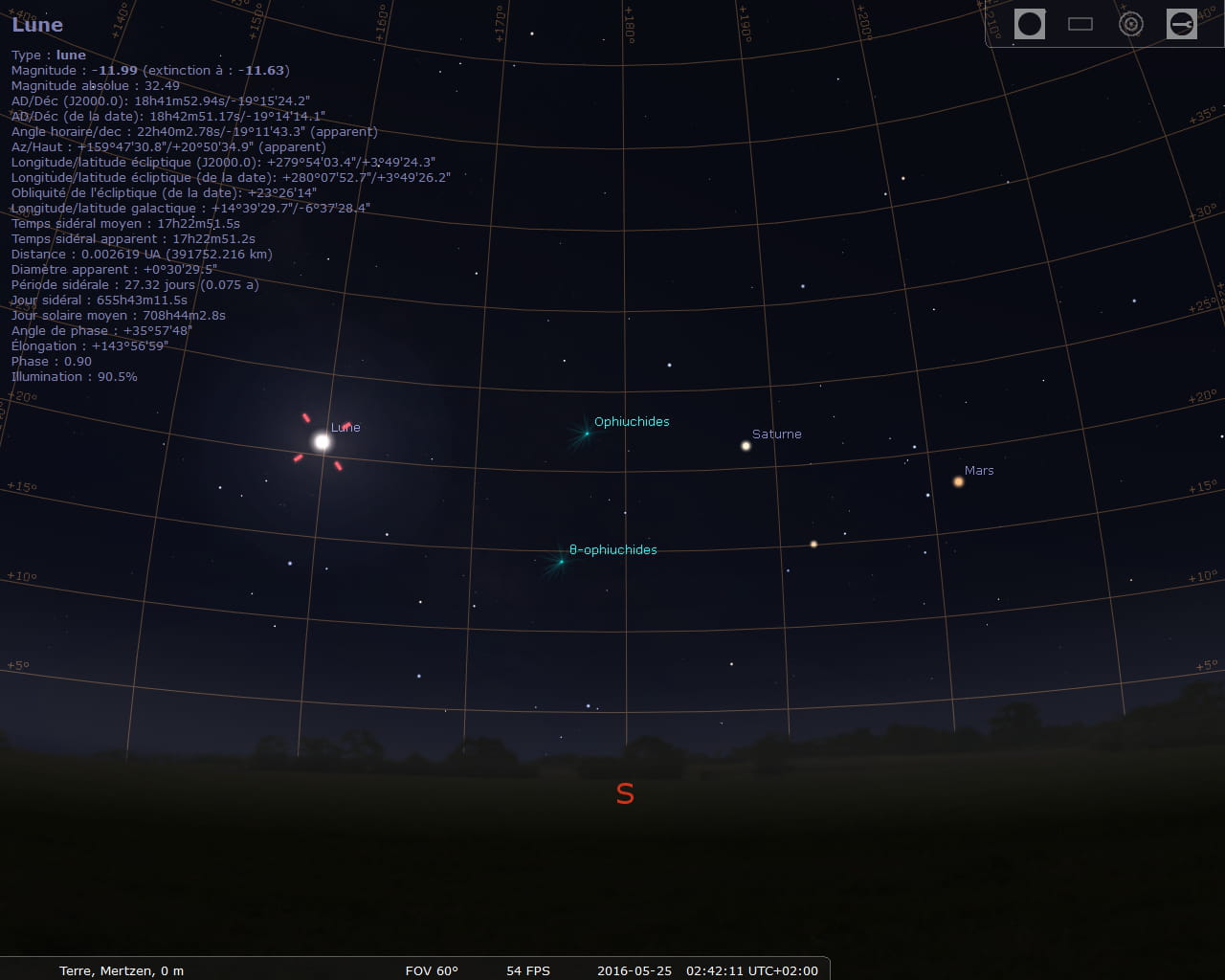

Je viens d'installer Stellarium (stellarium-0.14.3-win64.exe) > aucun souci

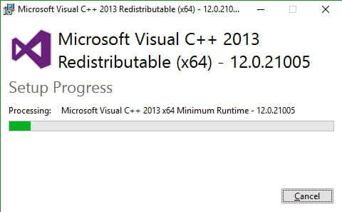

Microsoft Visual C++ 2013 a été installé en même temps:

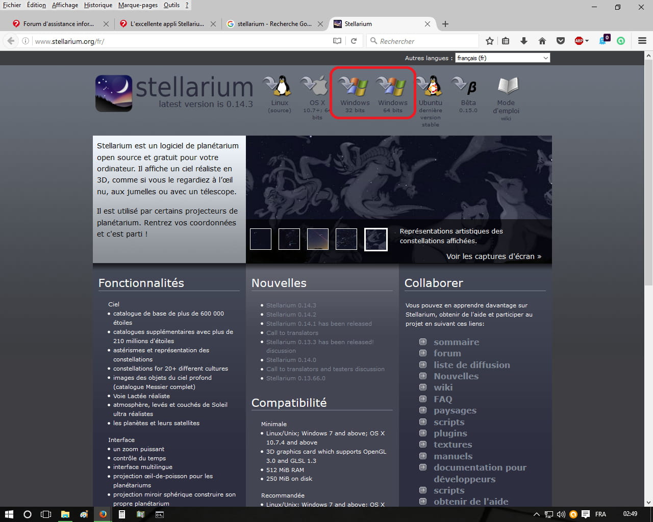

Donc un conseil > dé-installez-le, redémarrez Win et installez donc la bonne version:
http://stellarium.org/fr/
