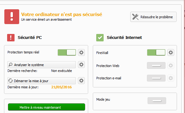

J'ai un petit problème au niveau d'Avira: https://www.zupimages.net/up/16/20/jxq8.bmp
La mise à jour ne se fait pas automatiquement, je dois la faire moi même tout les jours, et 99% des fois ou j'essaye de le faire, il me met que ma connexion internet n'est pas assez élevé ( ou un truc du genre ) et donc je dois redémarré une ou plusieurs fois mon ordinateur avant qu'il accepte de faire la mise à jour.
En espérant que quelqu’un pourra m'aider, merci.
