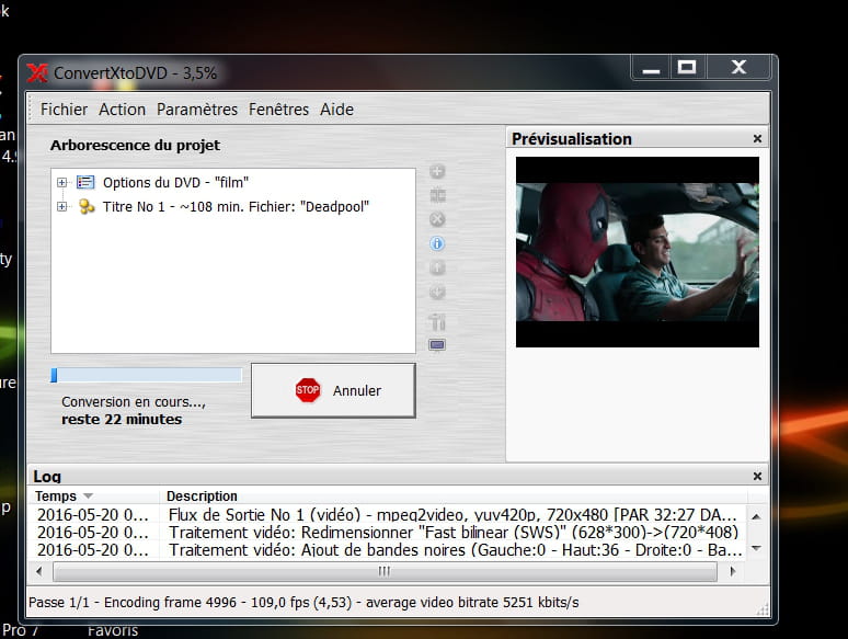

Quand je gravait des DVD je me servait toujours du logiciel :
VSO ConvertXtoDvd Se merveilleux logiciel, converti au format .vob et il grave quand la conversion est terminer.
On peut aussi y mettre des chapitre pour une recherche rapide.
Y'a seulement 2 clic a faire pour finaliser son DVD.
Tu insère ton DVD dans le lecteur/graveur.
1 clic sur : Action et 2 clic sur : Convertir

https://www.cjoint.com/doc/16_05/FEuhy7dSrha_1.png
https://www.cjoint.com/doc/16_05/FEuhz2kzfCa_Magical-Snap---2016.05.20-03.24---005.png
